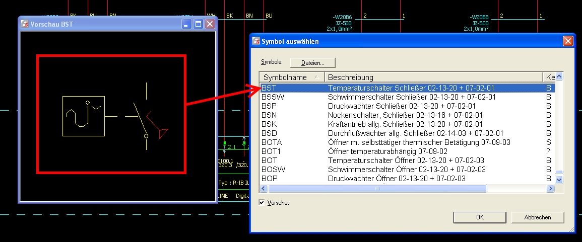

Ich hätte zu dem Thema noch eine Frage.
Wie sieht das denn mit diesem Symbol unter EPLAN 5.70 aus?
Dort sind diese Symbole BST und BST1 zwar auch vorhanden aber keins der beiden sieht aus wie das in der Norm (EN 60617-7) geforderte?
(siehe Bilder im Anhang)
Wie habt Ihr das denn gelöst?

erstellt am: 16. Mrz. 2010 15:25    Editieren oder löschen Sie diesen Beitrag!  <-- editieren / zitieren -->   Antwort mit Zitat in Fett Antwort mit kursivem Zitat    Unities abgeben: 1 Unity (wenig hilfreich, aber dennoch)2 Unities3 Unities4 Unities5 Unities6 Unities7 Unities8 Unities9 Unities10 Unities Nur für ALMS 10 Unities + Antwort hilfreich
Hallo Andy,
bei mir wird das Symbol BST1 korrekt dargestellt.
Könnte an der eingestellten GDI Schriftart liegen
grüße

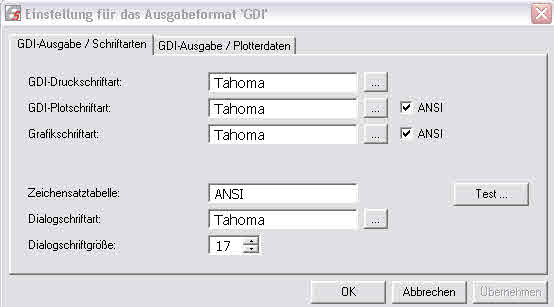

HAndy
EPLAN-Administrator
Sehen Sie sich das Profil von HAndy an!   Senden Sie eine Private Message an HAndy  Schreiben Sie einen Gästebucheintrag für HAndy
Beiträge: 157
Registriert: 16.06.2003
EPLAN P8 2.7 HF5
EPLAN PROPANEL
EPLAN FLUID
EPLAN API
EPLAN 5.70
Windows 10
erstellt am: 16. Mrz. 2010 15:40    Editieren oder löschen Sie diesen Beitrag!  <-- editieren / zitieren -->   Antwort mit Zitat in Fett Antwort mit kursivem Zitat    Unities abgeben: 1 Unity (wenig hilfreich, aber dennoch)2 Unities3 Unities4 Unities5 Unities6 Unities7 Unities8 Unities9 Unities10 Unities Nur für ALMS 10 Unities + Antwort hilfreich
Original erstellt von F.S.:
Stimmt das kann sein...!!!
Was hast du denn Eingestellt. (ImAnhang mal meine Einstellungen GDI)
Danke!
Andy

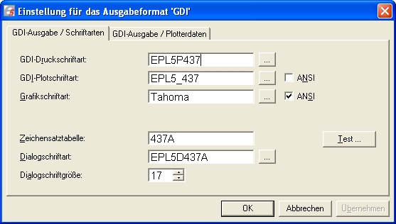

Hallo Andy,
bei mir sind die Einstellungen siehe Bild ->
Gerhard

Hallo Andy,
meine Einstellungen siehe Bild, ist Eplan 5 Standard.
Mit deinen Einstellungen müßte aber der Ausdruck korrekt sein, nur die Bildschirmdarstellung stimmt nicht.

erstellt am: 17. Mrz. 2010 12:43    Editieren oder löschen Sie diesen Beitrag!  <-- editieren / zitieren -->   Antwort mit Zitat in Fett Antwort mit kursivem Zitat    Unities abgeben: 1 Unity (wenig hilfreich, aber dennoch)2 Unities3 Unities4 Unities5 Unities6 Unities7 Unities8 Unities9 Unities10 Unities Nur für ALMS 10 Unities + Antwort hilfreich
Hallo frank,
Danke für Deine Hilfe.
Die GDI Schrift war's!
Andy
