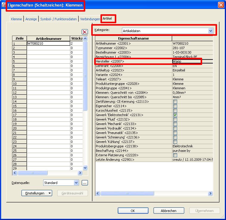

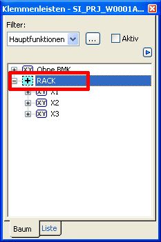

versuch doch mal volgendes:
Öffne den Klemmleistennavigator; markiere den Menüpunkt, unter dem alle Klemmleisten von Phoenix Contact enthalten sind; öffne die Eingenschaften und schau dir unter Artikel in der Kategorie Artikeldaten den Herstellen an da müsste Phoenix Contact stehen. Wenn nicht, dann ist bei an einer der Klemmen was falsch. (siehe meine Bilder)
Verwendest du bei beiden Ausgaben den gleichen Filter?

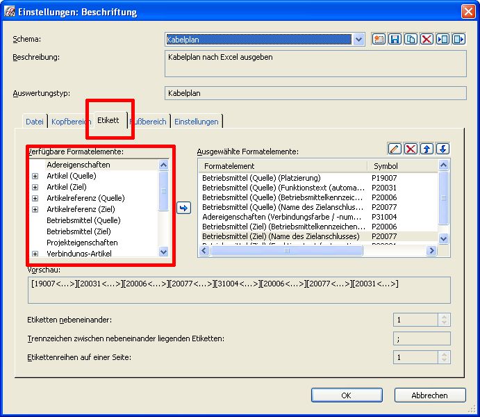

Hallo F.S,

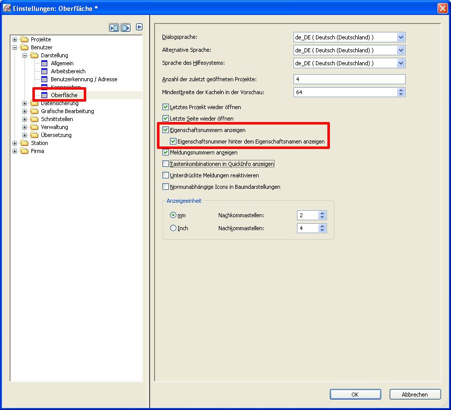

ist es nicht so, dass entscheidend ist, wie man sein Schema konfiguriert (siehe Bild). Dort wird doch festgelegt, was ausgegeben werden soll. Und wenn man das gleiche Schema für die Ausgaben nach Excel und txt verwendet ist doch nur die Änderung der Vorlage notwendig. Aber du hast recht, einige Daten sind unter Artikelreferenzdaten zu finden. Um sicher zu gehen würde ich nach der Eingenschaftsnummer gehen, zu finden unter (siehe Bild).
