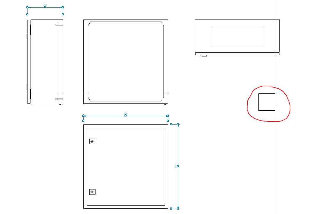

servus,
ich habe auf einer schaltschrank übersichtsseite ein paar maße eingefügt.
wir sagen jetzt einfach mal unten links auf dem blatt.
wenn ich jetzt oben rechts etwas per fensterauswahl (z.b. zum löschen, verschieben o.ä.) markiere wird die bemaßung links unten jedes mal mitmarkiert
(nicht bei einer einzelauswahl)
kommt mir schon irgendwie seltsam vor...
gruß
ger nim

Wie ziehst du denn das Fenster auf?
Von oben links nach unten rechts, hierbei werden alle Elemente innerhalb des Fensters markiert
oder
von oben rechts nach unten links?, dabei werden alle Elemente, die das Fadenkreuz berührt, markiert.
Dabei könnte es ja sein, das deine Maßlinie unten zufällig dem Fadenkreuz in die Quere kommt.

hallo backi,
das fesnster berührt keine der maßlinien.
darum hatte ich etwas übertrieben geschrieben
- maßlinien links unten
- markierung rechts oben
es werden übrigenst alle maßlinien auf dem blatt markiert.
im anhang mal ein beispiel.
ich habe einfach mal ein fenster aufgezogen (schwarzes rechteck im roten kreis; hab ich später in's JPG reingemalt)
und siehe da; die bemaßungen werden auch markiert
gruß
ger nim

Gruppierte Elemente? Verschobene Bemaßung? Da gibt es viele Möglichkeiten...

ne, nix gruppiertes; auch keine blöcke.
was meinst du mit "verschobene bemaßung"?
ich glaube ich frage mal den support

ich habe den (meinen  ) "fehler" gefunden.
anscheinend bin ich in der symbolleiste auf den button
"Gruppierung berücksichtigen" gekommen; so das die buttons
"gruppieren" etc. ausgegraut waren.
wenn ich da nochmal draufdrücke und alle buttons wieder anklickbar sind
wird mir auch die bemaßung nicht mehr unkontrolliert markiert
