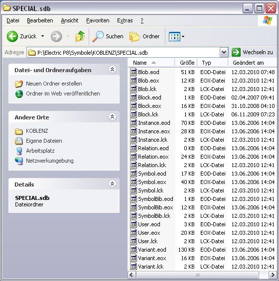

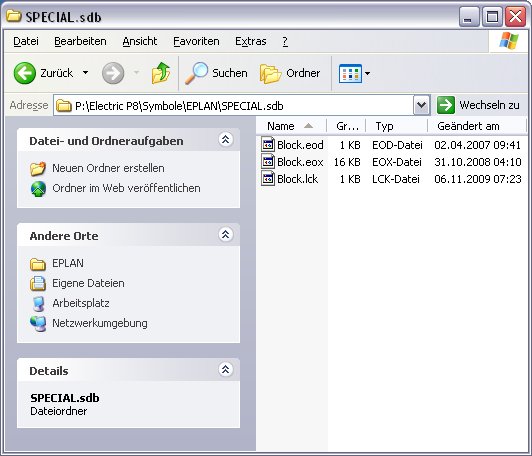

Woher bekommt man die "aktuelle" Version der Special?
Habe es mal gerade ausprobiert indem ich die Special.sdb aus dem eplan Verzeichnis in das Stammdatenverzeichnis kopiert habe - Resultat: keine Änderung.
Wenn ich mir den Inhalt des Ordners anschaue ist da ja auch nicht wirklich viel drin.
Hänge mal den Inhalt beider Ordner als .jpg an Vielleicht hat ja schon einer einen Rat...

Hallo Bjoern,
siehe dazu meinen Beitrag hier -http://ww3.cad.de/foren/ubb/Forum467/HTML/002720.shtml
Ich hoffe, das hilft erst mal weiter.
