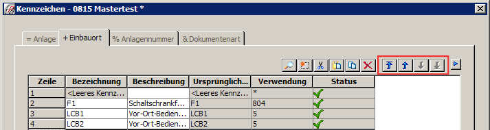

Möchte gerne im Seitennavigator die Seiten (den Einbauort) verschieben - Siehe grafik.
z.b. Das Ihnaltsverzeichnis nach oben verschieben.
Wo kann ich das möflichst einfach erledigen?

versuche es mal im Strukturkennzeichen-Navi. (Projektdaten - Strukturkennzeichen-Verwaltung) Da kannst Du dann entsprechend umsortieren.

Projektdaten/Strukturkennzeichenverwaltung und dort mit den Pfeiltasten arbeiten...
