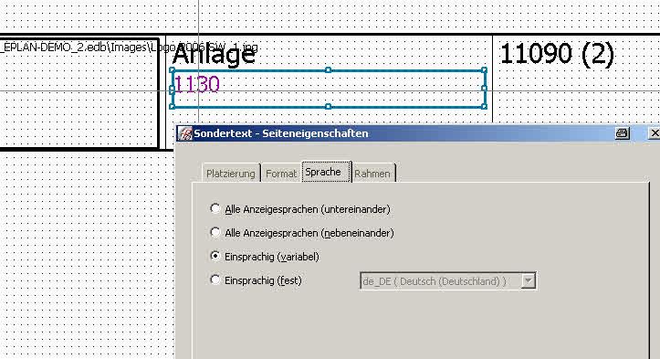

ich benötige mal wieder euere Hilfe.
Ich habe mein Formular so gebaut, sodaß der Text aus der Strukturkennzeichnung im Plottrahmen erscheint, leider funktioniert die Sprachumschaltung nicht.
Der Übersetzngslauf ist gemacht, und in der Strukturkennzeichnug ist der Text englisch.
Hat einer eine Idee von euch?
Besten Dank im Voraus
Gruß Katrin

Ich rate mal: wie sind den die Spracheinstellung (Regkarte Sprache) im Platzhalter eingestellt?

Hallo Bernd,
es ist eingestellt alle Anzeigesprachen untereinander. Das war auch meine erste Idee, habe ich leider vorhin verschwiegen.
Ich hänge mal das Formular mit dran, dann ist es vielleicht einfacher.
Katrin

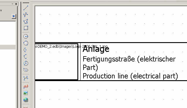

@Katrin
Also zumindestens in diesem angehangenen Normblatt war die Einstellung wie im Bild 1 zu sehen (einsprachig variabel). Stellt man das um auf Sprachen untereinander dann klappt das auch mit der Sprachumschaltung (Bild 2)...
