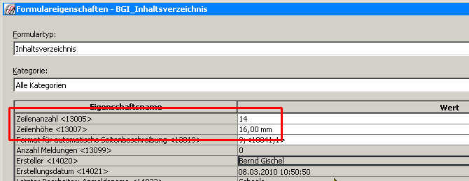

Hallo Eplaner,
woran liegt es denn das mein dynamisches Inhaltsverzeichnis am unteren Blattrand in den Plattrahmen hineindruckt? (siehe Anhang Inhaltsverzeichnis)
Ich hänge euch mal das Formular mit an.
UVmen

Reduziere mal die Anzahl der Zeilen (Datensätze) in den Formlareigenschaften um wenigstens 1...

wie mache ich das Bernd? Habe schon geschaut aber nix gefunden. Vielleicht habe ich auch falsch geschaut!

Das Formular zum bearbeiten öffnen und in den Formulareigenschaften die Anzahl der Zeilen (siehe Bildchen) reduzieren. Momentan sind hier 14 Zeilen eingetragen, das x Abstand 16 ergibt eine Höhe von 224 mm. Könnte dann knapp werden mit dem Platz...

wenn ich das richtig sehe sollte das Formular 14 Zeilen haben, aber wenn ich die zähle sind es doch dann schon mehr?
Wenn ich in den Seiteneigenschaften des Forulars etwas umstelle, wird das beim schließen nicht gespeichert, sodas ich beim erneuten öffnen des Formulars wieder 14 drin stehen habe. Woran liegt das?

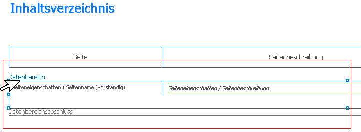

Hallo UVmen,
Du musst Dein Datenbereich im Formular auch entsprechend der Anzahl anpassen.
-> siehe Bild

Hallo Gerhard,
das habe ich versucht, aber ich wusste nicht wie?
Zwischenzeitlich habe ich die Anzahl der Zeilen reduziert und jetzt passt es rein.
Was, Wie und Wo kann ich den Datenbereich denn anpassen?

-> Formular öffnen
-> Datenbereich markieren (Schriftzug Datenbereich)
-> RMT
-> ist dann ein Rechteck
-> in Deinem Fall war die Höhe auf 8mm skaliert. In den Seiteneigenschaften aber auf 16mm eingestellt.
