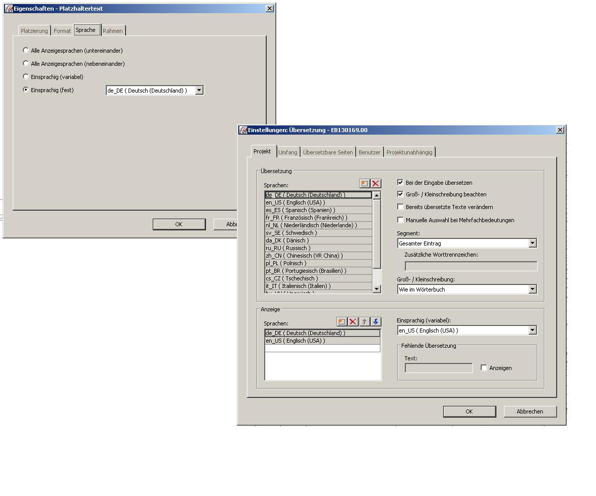

Ist es möglich das man einstellen kann, dass wenn ich einen Text erstelle automatisch für Sprache Einsprachig (variabel) gewählt wird?
lg alti

Hallo Alti,
ich denke das ist möglich.
1. Den Text den Du einsprachig variabel haben möchtest anklicken und dann dort einstellen "einsprachig  variabel" (siehe Anhang Bild links)
2. Über Dienstprogramme -> Übersetzung -> Einstellungen bei Einsprachig variabel die Sprache wählen und fertig (siehe Anhang Bild rechts)
Viel Erfolg
UVmen

aber dann muss i des ja trotzdem bei jedem text neu einstellen, oder nicht?

ok, so hatte ich die Frage nicht verstanden. Dachte du wollteste wissen wie das geht.

@alti
Ich wüßte da auch keine Einstellung die eine andere Vorbelegung ermöglicht. Zur Not mal den Support fragen...
