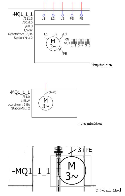

ich sitze hier und weiß nicht, wie der Fehler zustande kommt:
Ich habe eine Hauptfunktion in der das Motorsymbol Allpolig abgesetzt ist. Und dann ist der Motor noch zweimal die Hauptfunktion mit dem Motor als Nebenfunktion und Einpolig.
Nun bekomme ich die Meldung, dass das Betriebmittel mehr Funktionen hat als definiert.
Meine Vorgehensweise war die, ich ziehe mit den Gerätekasten über den BM Navi auf die Seiten. Gleiches tu ich mit den Motoren.
Wie man auf dem zweiten Bild erkennen kann, gibt es gemäß den Icons Unterschiede. Ich sehe aber nicht wo.
Hat jemand von euch ein Idee??

Mir ist zwar der ganze Sachverhalt nicht wirklich bewusst,
aber im BM-Navigator fällt auf, dass die letzte Funktion nicht zugewiesen ist (da fehlt diese rote Markierung).

Da ist ja genau das seltsame. Nur weiss ich nicht, was ich falsch mache ...

Du darfst den Motor in der einpoligen Darstellung eben auch nur einmal verwenden.
Wenn du den zweimal in einpoliger Darstellung brauchst, musst du tricksen mit Grafik oder Extern.
