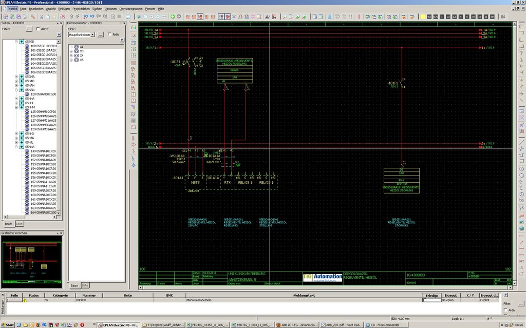

<Frust>
Auf dem Screenshot sieht man den momentanen Zustand.
Die Frage lautet, welche Seite hier gerade aktiv bearbeitet wird.
Wer jetzt auf das Blatt 164, aufgrund der entsprechenden Anzeige links in der Seitenübersicht,
tippt liegt falsch. Bearbeitet wird die Seite 101, wie der Kenner haarscharf aus dem Text in
der blauen Zone ganz oben am Bildschirm schließen wird.
Entstanden ist diese Situation weil:
> Blatt 101 ist aktiv
> Rechtsklick in der Seitenübersicht auf Blatt 101 Kopieren
> Rechtsklick in der Seitenübersicht auf Blatt 163 Einfügen
> Die Anlagen/Ortskennung stimmt sofort, Seitenname 164 wird von Hand eingetragen.
> Blatt 164 taucht neu in der Seitenübersicht auf.
> Rechtsklick in der Seitenübersicht auf Blatt 164 Eigenschaften...
> Seitentext ändern, soll ja etwas anderes werden.
> Jetzt auf der Seite die notwendigen Änderungen vornehmen und....
> Auf welcher Seite ändere ich hier eigentlich?
Mein größter Wunsch,
die Anzeige des grauen Balkens in der Seitenbersicht mit der tatsächlch aktiven Seite in Einklang zu bringen.
Wenn ich einer Seite schon in Eigenschaften... die Seitenbeschreibung ändere,
darf sie zur Belohnung doch auch auf der Arbeitfläche erscheinen, oder?
</Frust>

Original erstellt von CCRME:
Welcher Screenshot?
Haste bestimmt vergessen anzuhängen

Original erstellt von bbe-bac:
[QUOTE]Original erstellt von CCRME:
[b]Auf dem Screenshot sieht man den momentanen Zustand.
Welcher Screenshot?
[/B][/QUOTE]
Genau, wird hier nachgereicht:
...Mein größter Wunsch, die Anzeige des grauen Balkens in der Seitenbersicht mit der tatsächlch aktiven Seite in Einklang zu bringen.
Ich schätze mal, dieser Wunsch wird dir verwehrt bleiben, weil dies so gewollt ist.
Welchen Sinn würde z.B. die Seitenvorschau (Grafische Vorschau) machen, wenn sofort auf die betreffende Seite gesprungen würde?
Wie willst du mehrere Seiten markieren, um deren Seiteneigenschaften alle auf einmal zu ändern.
Ich denke das hat so schon seinen Sinn, das erst nach einem "Return" oder Mausdoppelklick die Seite angesprungen wird.
Ist halt Gewöhnungsbedürftig.

als beispiel könnte man die aktive seite in fettschrift darstellen und die angezeigte seite in der vorschrau mit einem grauen balken unterlegen!

Original erstellt von 999Taucher:
...die aktive seite in fettschrift darstellen und die angezeigte seite in der vorschrau mit einem grauen balken unterlegen!
Also bei mir ist das schon immer so.

Dito bei mir auch.
Ich denke Backi hat es gut erklärt warum das wohl nicht anders umgesetzt wird. Einen Tod wird man immer sterben müssen...
