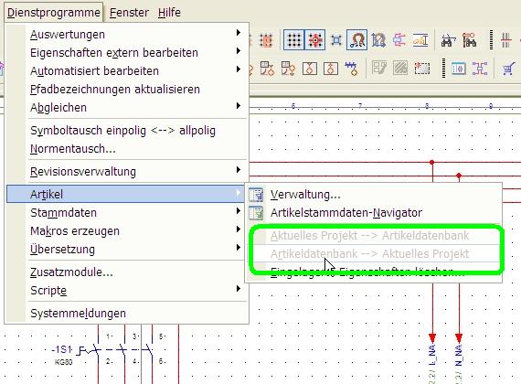

wer kann mir sagen, wann folgender Menüeintrag aktiv ist? (siehe Bild)
aus Hilfe:
Über Dienstprogramme > Artikel > Artikeldatenbank --> Aktuelles Projekt lassen sich die im Projekt eingelagerten Artikel mit den Daten aus der Artikeldatenbank aktualisieren.
Anscheinend sollen dadurch die eingelagerten Artikeldaten der Projekt-DB aktualisiert werden
funktioniert das wirklich? - komme damit nicht ganz klar

Es sollte mindestens etwas markiert sein was einen Artikel enthält. Das kann eine Stromlaufplanseite sein oder auch ein Gerät...

Danke Bernd,
immer zuerst markieren - daran werde ich mich nie gewöhnen

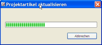

jetzt werden die Projektartikel aktualisiert,
aber nach genauer Kontrolle musste ich folgendes feststellen:
in der Benutzer-DB hatte ich z.B. die Bezeichnung 1 geändert,
in der Projekt-DB bleiben jedoch die alten Einträge bestehen,
obwohl der Balken für das Aktualisieren zu sehen ist
HOC
Beiträge: 15740
Professional
2.7.x
Expertenmenü :)
erstellt am: 02. Mrz. 2010 14:57    Editieren oder löschen Sie diesen Beitrag!  <-- editieren / zitieren -->   Antwort mit Zitat in Fett Antwort mit kursivem Zitat    Unities abgeben: 1 Unity (wenig hilfreich, aber dennoch)2 Unities3 Unities4 Unities5 Unities6 Unities7 Unities8 Unities9 Unities10 Unities Nur für HOC 10 Unities + Antwort hilfreich
Du benutzt noch die 1.9.10? Wenn ja dann liegt es daran (es passierte mit dieser Version ab und an das Artikeldaten nicht richtig abgeglichen wurden). In der 1.9.11 wurde das korrigiert (siehe auch die News zur 1.9.11) so das der Artikelabgleich wieder problemlos funktioniert...

1.9.10?
Ja, hier habe ich noch die 1.9.10
aus Zeitmangel noch nicht aktualisiert
werde dies aber sofort nachholen
