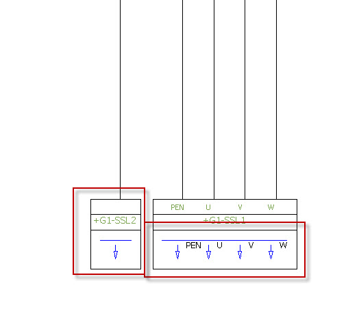

eine Frage an die Formularspezis:
Ich möchte im Klemmenanschlussplan die Grafikenrahmen des unteren Bereiches, welche automatisch erzeugt werden hinsichtlich ebene + darstellung beeinflussen. da hab ich aber keine möglichkeit gefunden...
kennt jemand eine lösung für den wunsch ?
lg
juergen

Hy Leute,
hier markiert was beeinflusst wergen soll.
lg
Juergen

@Matthes:
das ist ein guter ansatz, eplan ignoriert das aber und stellt nur den text entpsiechend dar.
es wird immer eine Grafik mit der 100er ebene angelegt...
trotzdem danke für die überlegungen.

Original erstellt von cae 1:
Mahlzeit... ja das ist so (fest verdrahtet). Kann man momentan nicht (wirklich) beeinflussen...

habe dazu folgende Info bekommen.
Robin
Der Textrahmen fällt mit zur Ebene EPLAN450, hier gibt es keine eigene Ebene. Einstellungen dazu sind nur direkt am Platzhalter in dem dort gegebenen Umfang möglich. Daher bitte direkt an unseren Support wenden, damit sich die Kollegen das ansehen und ggfs. als Wunsch aufnehmen können.
