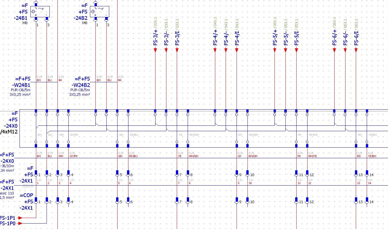

Hallo Zusammen,
bräuchte mal eueren rat   .
1)Ich habe einen Gerätekasten für eine Verteilerinsel gezeichnet, bin mir jetzt unsicher wie es richtig sein muss. die Verteilerinsel hat M12 Anschlüße für Sensoren und einen 8/16 pol. Anschlussstecker als Zuleitung. Welche Symbole muss ich im Gerätekasten benutzen einen Stecker darzustellen. Habe in P8 einmal Gerätekastenansschlüße gefunden und einmal einen Stecker als extern gezeichnet. Denke das das gerätekasten symbol richtig ist oder?
Wie macht Ihr sowas?
2)Wen jemand AS-i Bus Module nutzt, wie zeichnet Ihr diese und vorallem wie macht ihr eine Übersichtseite wo alle Addressen zu sehen sind. Im Eplan sind die Module mit ihren Ein/Ausgängen verteilt. Muss ich diese Module als SPS Kasten zeichnen, wie die Übersichtseiten oder wie macht ihr das, ein beispiel wäre toll   .
LG Hexi

Hallo Hexi,
wir haben es auch so gemacht, nur in Bild zwei haben wir die Stecker weiter nach außen gezeichnet(Anschluuspunkt auf den Gerätekasten)!
Gruß ALMS
