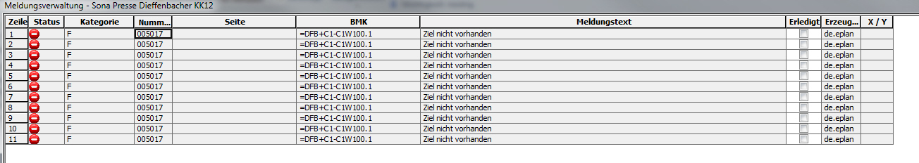

Hallo Forum,
ich hab da bei einem Kabel einen Fehler und weiß nicht wie ich Ihn wegbekomme.
Es stehen ja auch keine Koordinaten dabei.
Habe das Kabel schon gelöscht, wieder eingefügt.
Hat alles nichts geholfen.
Wo und wie finde ich den Fehler?

ich kann dir nur aus Erfahrung sagen, wenn Kabel spinnen, solltest du das Projekt mal Organisieren, komprimieren usw. dann gehen meist solche "Fehler" weg.
Also aufräumen. probier's mal.

...oder mal die Verbindungsdatenbank komplett neu aufbauen: STRG+SHIFT+Verbindungen aktualisieren aus dem Menü wählen.

Hat geklappt!
Vielen Dank ans Forum.

wie? mit dem tip von korgli oder von bernd?
gruß
ger nim
Peter.Koenig.gsxr1000
Sehen Sie sich das Profil von Peter.Koenig.gsxr1000 an!   Senden Sie eine Private Message an Peter.Koenig.gsxr1000  Schreiben Sie einen Gästebucheintrag für Peter.Koenig.gsxr1000
Beiträge: 54
Registriert: 18.12.2009
erstellt am: 23. Feb. 2010 13:28    Editieren oder löschen Sie diesen Beitrag!  <-- editieren / zitieren -->   Antwort mit Zitat in Fett Antwort mit kursivem Zitat    Unities abgeben: 1 Unity (wenig hilfreich, aber dennoch)2 Unities3 Unities4 Unities5 Unities6 Unities7 Unities8 Unities9 Unities10 Unities
Mit dem Tip vom korgli!
