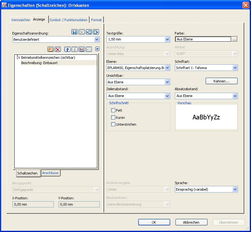

Hallo, ich habe folgendes Problem auf einer einpoligen Schalplanseite befinden sich mehrere Ortskästen, deren Eigenschaften im angehängten bild dargestellt sind.
Bei einigen Ortskästen ist die "Beschreibung: Einbauort" sehr lang geraten, dadurch bedingt überschneiden sich einige Texte und sind somit unleserlich.
Ich würde gern wissen ob es möglich ist hier einen Zeilenumbruch zu erzeugen?
Ich habe bereits versucht einen Zeilenumbruch in der Strukturkennzeichenverwaltung hinzufufügen, jedoch ohne erfolg.

Man könnte die Eigenschaft markieren (Regkarte Anzeige - Eigenschaftsanordnung) und dann rechts den Button Rahmen anklicken. Dort entsprechend die Eigenschaften (Leerzeichen etnfernenetc.) einstellen so das Eplan dadurch einen Umbruch erzwingt...

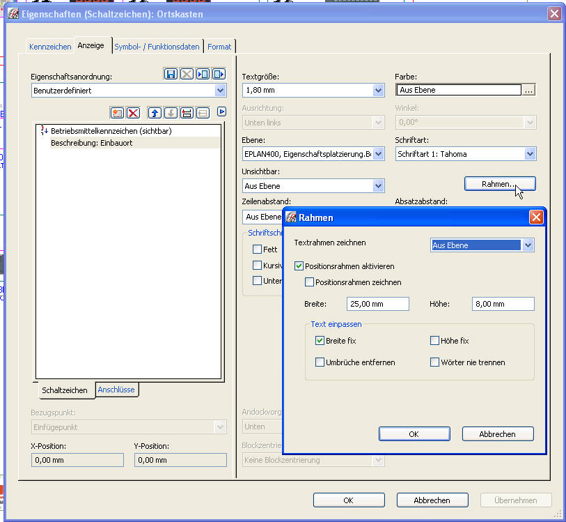

hmm also ich hab irgendwie die Eigenschaft nicht gefunden, also jedenfalls nicht so wie beschrieben (siehe Bild1), aber wenn ich "Breite fix" anhake kann ich den Rahmen verkleinern, sodass ePlan auch einen Zeilenumbruch macht,
das Ergebniss ist leider somit noch nicht ganz perfekt, da jetzt immer wie z.B. nach 25mm ein Umbruch ensteht (siehe Bild2)

ich trottel.... hhhmm das war jetzt mein Fehler gewesen
Fehler:
in den Strukturkennzeichen hab ich einen Umbruch bei (=) Anlage eingefügt....
richtig wäre aber gewesen in bei (+) Einbauort einzufügen
das lag wohl daran, das Anlage und Einbauort ähnlich bezeichnet waren und ich den Text nicht vollständig überprüft habe!!
ich hatte mich auch schon gewundert warum man hier einen Zeilenumbruch einfügn kann, der dann aber überhaupt keine Auswirkungen hat!!
Danke trotzdem!!
