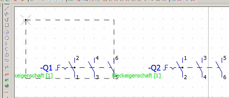

ja sieht leider nach Wochenendarbeit aus
habe gerade versucht ein Symbolmakro mit einer älteren Version zu konvertieren (1.9.6)
leider das gleiche Ergebnis
beim generierten Makrokasten hier sieht man bereits das Problem
der Einfügepunkt ist in der Y-Koordinate verschoben - um 1mm
Viele Einstellmöglichkeiten kann ich ja nicht verändern,
werde das mal Schritt für Schritt überprüfen

Das schwarze Pünktchen ist doch im Raster...

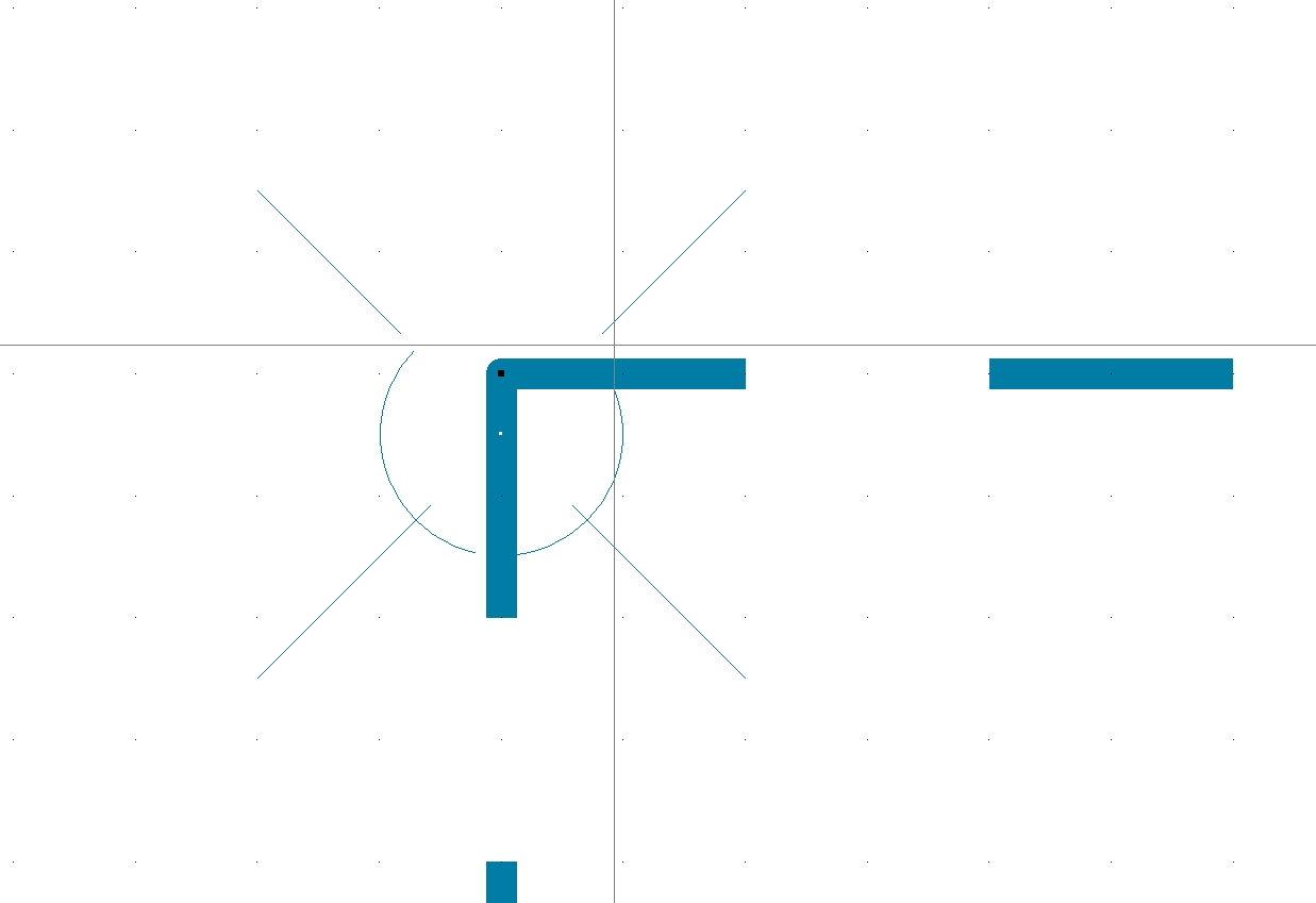

Das Zentrum des Kreises weißer Punkt befindet sich 1mm darunter
Dieses wird der Einfügepunkt für das generierte Makro

Das ist der Makroanfaßpunkt den man selbst festlegen kann. Hat jetzt mit dem Raster von Symbolen etc. so direkt nix zu tun (weil Du oben geschrieben hattest das alle Symbole nicht auf dem Raster sind?)...

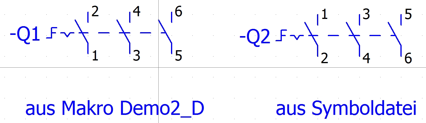

Faktum ist das die übernommen Makros nicht im Raster sind.
Ich erwarte schon, dass die Makros automatisch ausgerichtet werden und nicht jedes neu positioniert werden muss.
Hier ein Bild - links aus Makro / rechts aus Symboldatei
hat bei vielen Makros keine Auswirkung, wenn die Anschlüsse vertikal erfolgen,
bei Klemmen, bei BMK-Übernahme von links  natürlich alles Fehlermeldungen

Ich habe es selber mal probiert mit dem Q1 aus dem Demo2d: paßt (Version 1.9.11) wenn man sich das Makroprojekt anschaut. Das Symbol sitzt auf dem Raster.
Was nicht auf dem Raster sitzt ist der Makrokasten selbst. Da hast Du recht. Aber hier kann nur Eplan helfen warum das so ist. Das Problem was jetzt auftritt ist folgendes: läßt man sich die Makros bspw. im Makroprojekt automatisch erzeugen und befindet sich der Makrokasten jetzt nicht auf dem Raster werden dadurch alle anderen (im Makrokasten befindlichen Symbole) ausserhalb des Rasters gespeichert. Das gleiche gilt wenn man sich die Makros schon bei der Übernahme automatisch erzeugen läßt.
D.h., wie ich schon oben geschrieben habe: es liegt nicht an den Symbolen sondern am Anfaßpunkt des Makrokastens und warum dieser aus dem Rasters bei der Übernahme kommt kann nur Eplan beantworten (wobei ich hier auch sagen würde das dass nicht in Ordnung ist)...

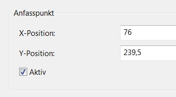

...Das Problem was jetzt auftritt ist folgendes: läßt man sich die Makros bspw. im Makroprojekt automatisch erzeugen und befindet sich der Makrokasten jetzt nicht auf dem Raster werden dadurch alle anderen (im Makrokasten befindlichen Symbole) ausserhalb des Rasters gespeichert. Das gleiche gilt wenn man sich die Makros schon bei der Übernahme automatisch erzeugen läßt.
gibts es eine Möglichkeit projektweit die Position des Anfasspunktes zu deaktivierten ?
(Haken bei   Aktiv zu entfernen   unter Eigenschaften Makrokasten)

ACHTUNG! Folgendes nur an einer Kopie probieren.
Das Projekt in der Projektverwaltung exportieren. Die gespeicherte *.epj Datei in einem Unicode fähigen Editor öffnen und folgendes durch Suchen und ersetzen ändern.
A684="1" ändern in A684="0"
Die Zeile in der sich dieser Text befindet muss mit <O37 beginnen. Ich habe das ganze mal eben probiert und das geänderte Projekt ließ sich einwandfrei wieder einlesen und die Anfasspunkte waren alle deaktiviert.
Keine Garantie aber so hat es hier bei mir funktioniert.

Vielen Dank an die beiden Experten Bernd und Holger
Habe unter Winload.de das Freeware PlaintEdit.Net installiert (auch reguläre Ausdrücke möglich)
und in einem Rutsch  A684="1" geändern in A684="0"
684 Makros ausgerichtet und gespeichert innerhalb <10min

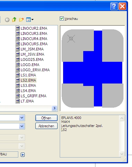

jetzt musste ich feststellen, dass auch meine mff-Makros für den Schaltschrankaufbau nach der Datenübernahme aus 5.70 nicht brauchbar sind
Anscheinend ist hier ein Problem mit dem Maßstab
Wo kann ich einstellen, dass meine übernommene Grafik 1:10 vergrößert werden soll?

in der P8-Hilfe ist folgender Hinweis zu finden:
Schaltplanmakros werden im Maßstab 1:1 und mit einem Raster von 4 mm übernommen, Grafikmakros werden im Maßstab 1:1 und mit einem Raster von 1 mm übernommen.
Jetzt muss ich aber fragen, ob sich die EPlan-Entwickler dabei auch was gedacht haben?
In 5.70 wird beim Schaltschrankaufbau beim Einfügen von MFF-Makros der Maßstab nicht berücksicht.
Deshalb wurden die Makros 1:10 gespeichert. Ist doch auch logisch, wie sollte ich sonst z.B einen Schaltschrank mit der H=2000mm auf einem A3-Blatt darstellen.
P8 bietet die Möglichkeit Eplan5-Makros zu importieren.
Es wird ein Makroprojekt erzeugt und auf Wunsch sogar automatisch die neuen *.ema erstellt.
Jedoch sind die gespeicherten Makros unbrauchbar, weil diese um den Faktor 10 zu klein sind.
