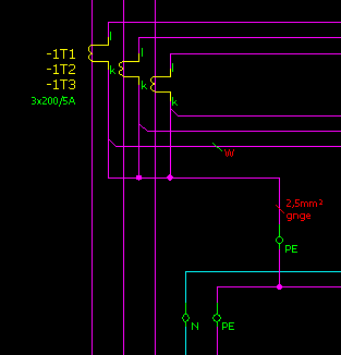

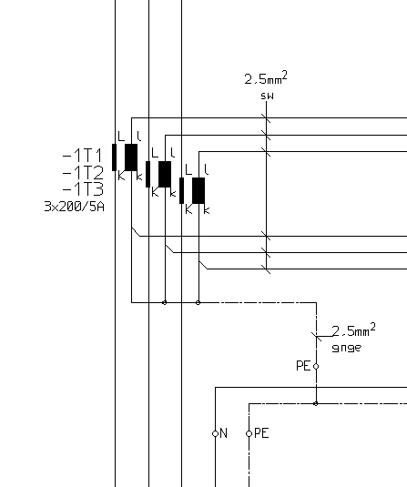

1.
Stromwandler werden normalerweise sekundär geerdet.
Die Sekundärverdrahtung und die Erdung haben unterschiedliche Potenzialdefinitionen, die am Wandler zusammentreffen.
(Im Anhang ist ein Beispiel aus Eplan5, wie es ausschauen sollte)
Natürlich bringt Eplan hier eine Meldung:
"Mehrere Potentialdefinitionen auf einem Potential"
Wie kann man das lösen ?
2.
In der Ebenenverwaltung ist für die Erdung und für den Wandlerkreis jeweils eine Ebene definiert.
Bei den Potenzialdefinitionspunkten ist die Verbindungsgrafik der jeweiligen Ebene zugeordnet.
Nach welchen Regeln ordnet Eplan die Farbe oder den Linientyp aus der Ebenenverwaltung der Verbindung zu ?
Bei mir ändert sich die Farbe/Linientyp der Verbindung, wenn ich den Potenzialdefinitionspunkt auf der Verbindung verschiebe.
(nach Verbindungen aktualisieren)
Gruß hub.

zu 1) Fällt mir im Moment nix ein.
zu 2) Hängt dann an den T-Stücken sprich der Ziele der Zielverdrahtung...

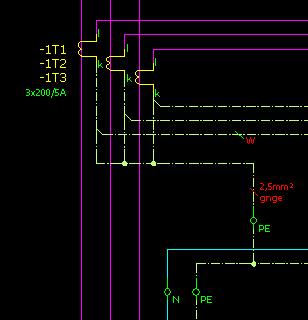

zu 2:
Wenn ich die Potenzialdefinition verschiebe (nur 1-2 Rasterpunkte),
ändert sich die Farbe und der Linientyp der Verbindung.
Die Potenzialdef. bleibt dabei auf der gleichen Verbindung.
s. Grafik
Gruß hub

Mmh... kann sein. Ich habe leider kein Beispiel wo ich es nachstellen und selbst probieren könnte...

erstellt am: 12. Feb. 2010 20:11    Editieren oder löschen Sie diesen Beitrag!  <-- editieren / zitieren -->   Antwort mit Zitat in Fett Antwort mit kursivem Zitat    Unities abgeben: 1 Unity (wenig hilfreich, aber dennoch)2 Unities3 Unities4 Unities5 Unities6 Unities7 Unities8 Unities9 Unities10 Unities
PotDefTest.zip
hab mal das Beispiel hochgeladen.
(zum Anschauen)
Gruß hub

Danke.
Ich habe schon einmal geguckt. Du verwendest mehrere Potenzialsymbole auf einer Verbindung (die zweiseitigen Potsymbole). Das habe ich auch gemacht nur etwas. Wenn man dann einen Potenzialverbindungspunkt auf die Verbindung setzt sieht das schon einmal gut aus. Für alle anderen Verbindungen solltest Du Verbindungsdefinitionspunkte nehmen (da wo schon einmal eine Potenzialverbindungsdefinition gesetzt worden ist).
Wenn man es etwas anders darstellt könnte man dem "Ideal" nahe kommen. Bis zum Ende habe ich es auch noch nicht ausgereizt (siehe Bildchen)...
