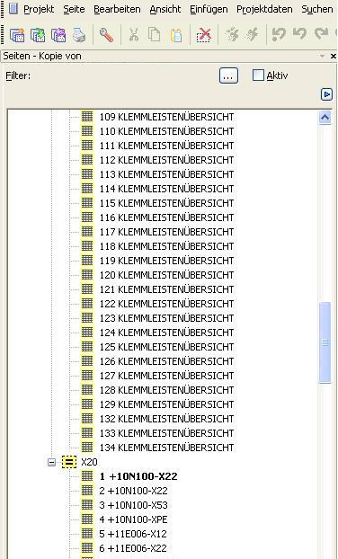

erstellt am: 12. Feb. 2010 10:48    Editieren oder löschen Sie diesen Beitrag!  <-- editieren / zitieren -->   Antwort mit Zitat in Fett Antwort mit kursivem Zitat    Unities abgeben: 1 Unity (wenig hilfreich, aber dennoch)2 Unities3 Unities4 Unities5 Unities6 Unities7 Unities8 Unities9 Unities10 Unities
ja also ich hab mal ein bild drangehängt wie es jetzt aussieht
und hier soll jetzt statt z.B. 125 Klemmleistenübersicht besser stehen 125 +11E036-X22M

erstellt am: 12. Feb. 2010 10:52    Editieren oder löschen Sie diesen Beitrag!  <-- editieren / zitieren -->   Antwort mit Zitat in Fett Antwort mit kursivem Zitat    Unities abgeben: 1 Unity (wenig hilfreich, aber dennoch)2 Unities3 Unities4 Unities5 Unities6 Unities7 Unities8 Unities9 Unities10 Unities Nur für HKXVZBi 10 Unities + Antwort hilfreich
Dieser Eintrag hier: +11E036-X22M ist der Seitenname wo die Klemmenleistenübersicht ausgegeben wurde (vom Strukturkennzeichen gesehen)?

erstellt am: 12. Feb. 2010 10:56    Editieren oder löschen Sie diesen Beitrag!  <-- editieren / zitieren -->   Antwort mit Zitat in Fett Antwort mit kursivem Zitat    Unities abgeben: 1 Unity (wenig hilfreich, aber dennoch)2 Unities3 Unities4 Unities5 Unities6 Unities7 Unities8 Unities9 Unities10 Unities
geanu und das soll jetzt auch in bei der Klemmleistenübersicht stehen

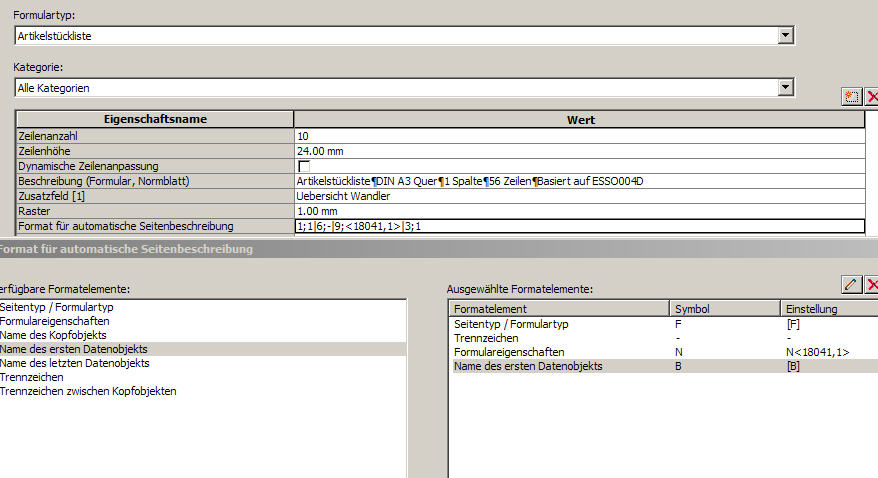

Sorry Bild ist das Falsche.
Hier das richtige
Du musst natürlich DEIN formular bearbeiten.
Meins ist ein wenig was anderes.
Prinzip ist aber gleich.

erstellt am: 12. Feb. 2010 11:50    Editieren oder löschen Sie diesen Beitrag!  <-- editieren / zitieren -->   Antwort mit Zitat in Fett Antwort mit kursivem Zitat    Unities abgeben: 1 Unity (wenig hilfreich, aber dennoch)2 Unities3 Unities4 Unities5 Unities6 Unities7 Unities8 Unities9 Unities10 Unities Nur für HKXVZBi 10 Unities + Antwort hilfreich
Hi
Hmm also bei sieht die Beschriftung auch gut aus - siehe Bild.
Klar kommt es darauf an, wie das Formular gestaltet ist.
Am Besten auch mal das Fomular raufladen.

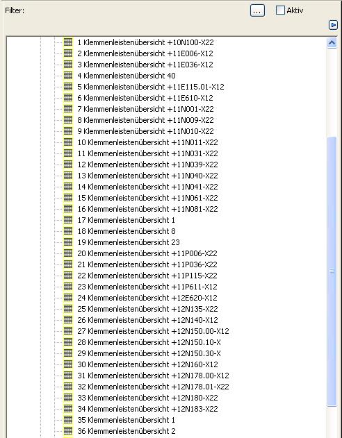

erstellt am: 12. Feb. 2010 13:26    Editieren oder löschen Sie diesen Beitrag!  <-- editieren / zitieren -->   Antwort mit Zitat in Fett Antwort mit kursivem Zitat    Unities abgeben: 1 Unity (wenig hilfreich, aber dennoch)2 Unities3 Unities4 Unities5 Unities6 Unities7 Unities8 Unities9 Unities10 Unities
danke für den tipp es funktioniert schon ganz gut nur leider nicht bei allen aber woran das liegt hab ich noch nicht herrausgefunden!
ich hab nochmal einen bild drangehängt um mir unnötigen text zu sparen!
