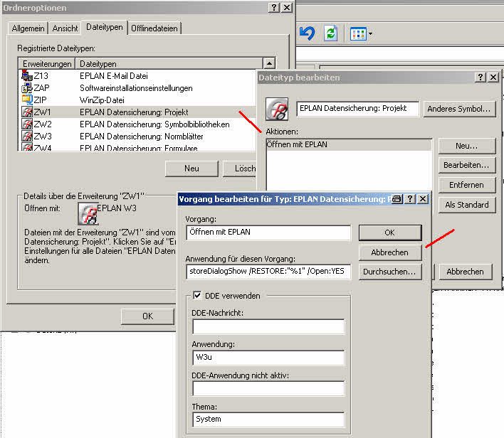

Guten Abend in die Runde.
bei der Rückspeicherung eines von mir erstellten Projektes
bei einem Kunden tritt folgende Fehlermeldung auf.
S085021 Die Aktion C:\.. Projektname konnte nicht gefunden werden. Sie ist nicht im
Funktionsumfang enthalten.
ferner
S336001 Fehler beim Ausführen der Kommandozeilen Aktion C:\ Projektname.
Wenn wir es über "Projekt wiederherstellen" machen klappt es ganz normal.
Wir benutzen beide die Version 1.9.6
Wir legen uns hier schon die Karten und hoffen auf Hilfe.

Da ist wohl die Verknüpfung zw1 nicht mehr in Ordnung. Eventuell mal den Aufruf kontrollieren im Windows Explorer...

Nochmal genauer.
Eplan wird durch Doppelklick geöffnet,
das Projekt aber nicht.
Es folgen dann die o.g. Meldungen.

Die oben angeführte Verknüpfung kontrolliert im Explorer?

Auf dem Rechner ist Win7 installiert und unter
dem Punkt "Dateiordnungen festlegen" sind die
Dateiendungen .zw1 bis .zw9 angegeben und als aktueller Standard
mit EPLAN W3 verknüpft.

Klappt es denn auf einem anderen Rechner mit XP oder Vista ?
Windows 7 ist (noch) nicht freigegeben, evtl. ein Betriebssystemprob der 1.9.6...
Könnt Ihr auf die 1.9.11 wechseln ?
