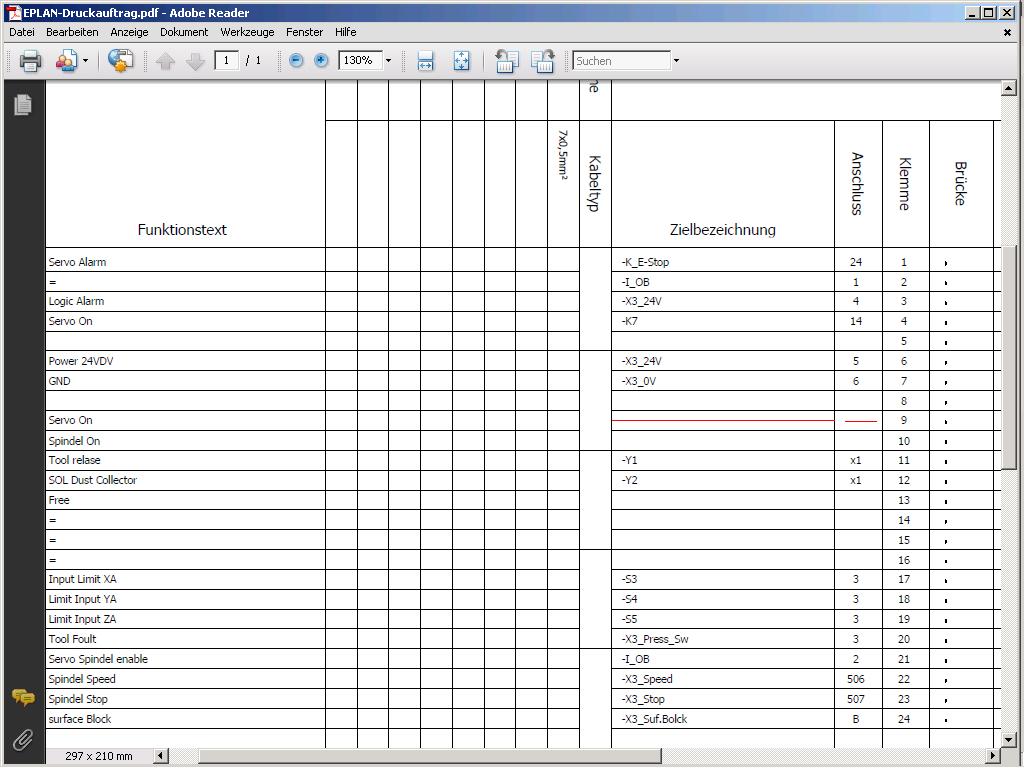

Ich bin sehr neu auf dem gebiet der Schaltplan erstellung mittels Software, also nicht wundern über manch anfängerfragen die von mir kommen.
Zur Frage.
Ich habe eine Klemme (I/O9) auf seite 2
die ich mit einem Relais  (K6 Pin 13) auf seite 1 verbunden habe.
In meinem (I/O) Klemmenplan sehe ich die Klemme 9 und auch den Funktionstext dafür allerdings keinen Anschluss und deswegen auch keine Zielbezeichnung.
Ich habe als verbindung Abbruchstellen benutzt weiß aber nicht ob die dafür überhaupt geeignet sind.
Danke schonmal wenn mir wer helfen kann

mal sehn ob das klappt! warum steht da jetz *.txt?
die mit rot markierten eintäge die fehlen mir

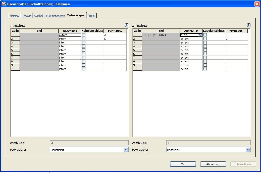

also zum Querverweis solltest Du die Pfeile nehmen, ich weiss nicht ob Du das mit Abbruchstellen gemeint hast. Wenn Du auf die Klemmen doppelt klickst, bekommst Du ein Menü mit einem Reiter "Verbindungen" ->
Dort sollte auf beiden Seiten ein Ziel stehen, tut es das nicht kommt auch nichts im Klemmenplan.

Also das hir hab ich genommen. wenn du das mit Pfeile meinst? Aber da gibt es keinen Reiter Verbindungen.

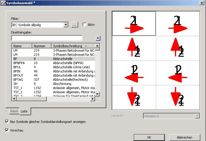

Schaltzeichen KLEMME siehe Bild!
Vielleciht auch mal die beiden Stromlaufplanblätter einstellen.

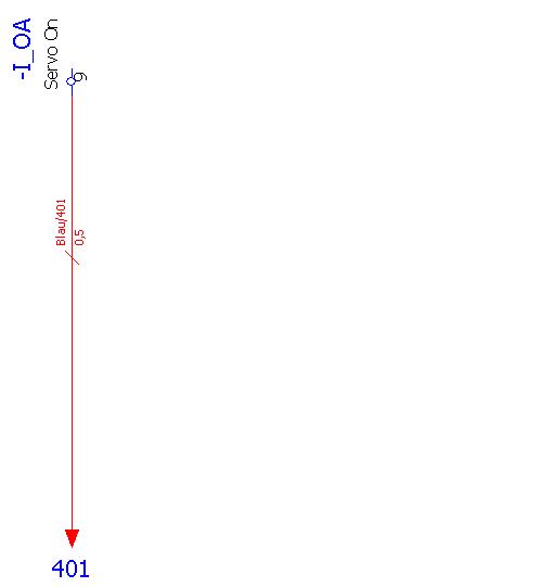

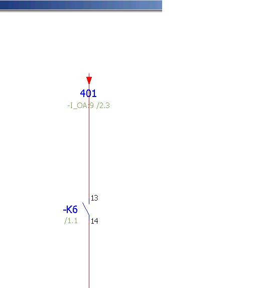

sorry aber ich glaub ich drück mich irgendwie falsch aus.
Hier nochmal 2 Bilder! das eine zeigt die Klemme wo das signal raus kommt.
und das zweite bild zeigt wo es ankommen soll. auf K6 die 13.
die zwei Symbole Klemme I/O und das K6 sind auf unterschiedlichen Schaltplan seiten, und die sollen irgendwie zusammen geführt werden.
Ich habe weder bei der Klemme noch bei dem Relais einen Raider "Verbindungen".
Als klemme hab ich eine Durchgangsklemme, 4 ziele, 2stege genommen. das ist aber nur die I/O Klemme. eine andere Klemme gibt es nicht. Die Verbindung soll auch in der Praxis direkt von der Klemme I/O auf das Relais gelegt werden ohne zwichenklemme.

OK ich habs gefunden!
Ich hab im Raider Symbol-/Funktionsdaten als Darstellungsart von Einpolig auf Allpolig gewechselt und schon kam der Raider Verbindungen.
Danke für die Hilfe soweit

Wenn das zweite Bildchen stimmt dann fehlt hier der Verweis an der Abbruchstelle. Damit auch keine Anzeige des Ziels im Klemmenplan. Wie sind die Strukturkennzeichen der Abbruchstellen im Projekt eingestellt?

Der Verweis war da nur nicht auf dem bild zu sehen.
