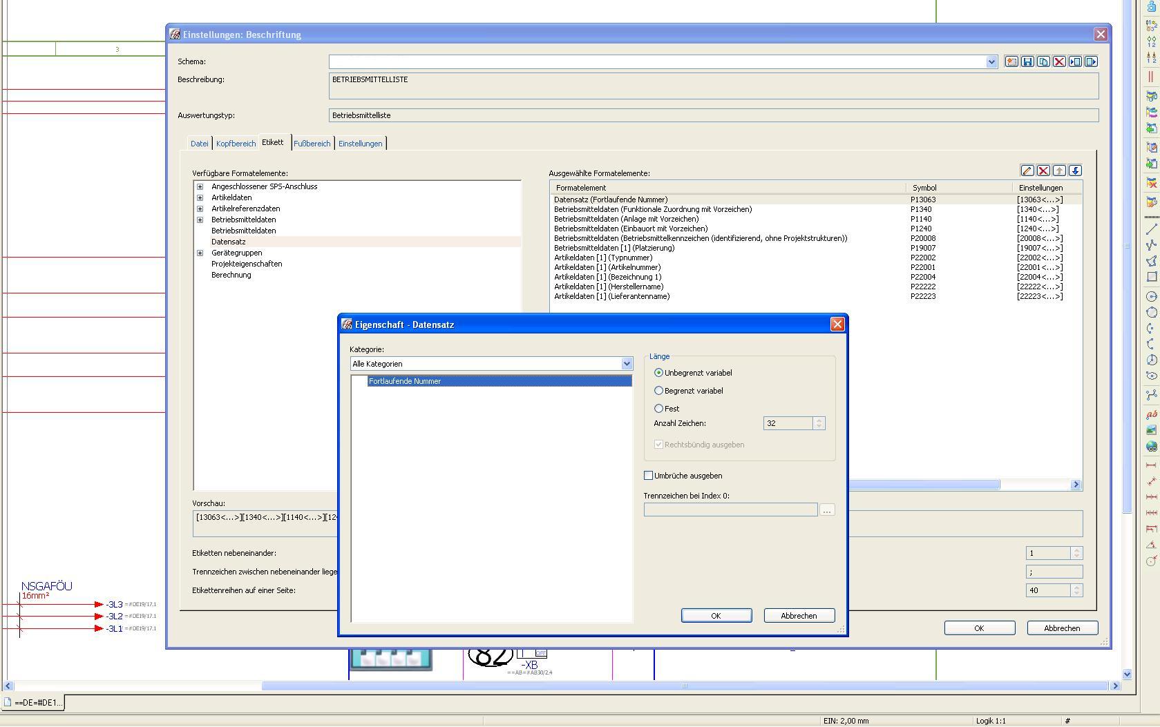

darf mich nun auch mit der Ausgabe der BMK´s nach EXCEL beschäftigen. Habe hier auch scho die Suche benutzt aber leider nicht die richtige antwort gefunden. Also ich will alle BMK´s von ausgewählten OKZ ausgeben. Im Feld soll OKZ und BMK stehen (z.B. +K401-B416). Wie mache ich das am besten ?

Dienstprogramme, Auswertung, Beschriftung: Als Zieldatei Excelformat wählen. Unter Einstellungen Reiter "Etiketten" die gewünschten Formatelemente wählen. Exportieren fertig!

So weit war ich ja schon aber leider fehlt so ziemlich alle BMK´s von der Anlage. Plan hat 350 Seiten und in der EXCEL-Liste sind ganze 49 BMK´s drin ???? Ferner ist bei diesen überall ein "=" vorangestellt. Das will und habe ich nicht bei dieser Anlage.

Anbei ein Bild von den Einstellungen.

Du solltest Dir auch die einzelnen Eigenschaften des BMKs holen wenn Du nur bestimmte Infos davon haben möchtest...

So habe alles mal durch probiert. Anbei ein Foto was zeigt was dabei raus kommt. Wenn ich jetzt das = Zeichen noch weg bringe wäre ich Glücklich.

Hast Du denn auch einzelne Eigenschaften für das Schemata genommen wie ich weiter oben geschrieben habe?
Wenn Du das gesamte BM nimmst dann bekommst Du es auch mit allen verwendeten Strukturkennzeichen ausgegeben...!

versuch es mal mit folgendem:
im Fenster "Einstellungen: Beschriftung"
bei "Verfügbare Formatelemente" auf Betriebsmitteldaten gehen und dort dann
Bettriebsmittelkennzeichen (identifiezierend) auswählen, bei mir hat er dann ab dem "+" (Einabuort) angefangen

Das funktioniert bei mir nicht. Ist weiterhin das = da.
@Bernd
Wie kommt man an die Eigenschaften ran ? Bei mir komm ich da nirgens ran ?? Vielleicht seh ich vor lauter Wald blos den Baum nicht ;) :D

Häng doch einfach mal Dein Schema hier rein...

So habe jetzt alle möglichen Einstellungen ausprobiert und keine funktioniert zu 100% (bei 1.9.5.3231). Anbei ein Bild der Einstellung welche das beste Ergebnis liefert.

Da braucht es nun wirklich kein VBA und sonstige Klimmzüge. Das Schema mal mit den richtigen Eigenschaften füttern und dann paßt das...

Probiere mal das...
@Bernd
Danke funktioniert nur wenn als TXT-Datei ausgegeben wird. Wenn als EXCEL-Datei dann fehlt das "-" in EXCEL. Ist ein toller Fehler. Hauptsache es klappt jetzt wie auch immer.

Fehler weniger. Hier fehlt einfach eine Eigenschaft wie es sie bspw. für die Strukturkennzeichen gibt. Da gibt es bspw. "Anlage mit Vorzeichen" und "Anlage ohne Vorzeichen". Das muß auch für das reine Betriebsmittelkennzeichen noch "nachgerüstet" werden (von Eplan natürlich)...

Also doch Fehler oder besser gesagt Bug.

Anlagenkennzeichen eingibst ?
Wenn nun das identifizierende Betriebsmittelkennzeichen ausgegeben werden soll,
dann tut EPLAN das ja auch: =+XYZ-B84
Aber das = "gefällt" nicht
Stell doch Dein Projekt so ein, daß nur der Einbauort identifiziernd ist
und schon ist alles in Butter
So wie Dein Beschriftungschema nun eingestellt ist, kriegst Du
evtl. ein Problem, wenn Du BMK's hast bei denen die Strukturkennzeichen
von denen der Seite abweichen (z.B. sichtbares BMK +ET2-A12)
Bei vielen ist es andersrum

  War schon richtig eingestellt. Habe es jetzt ein leeres Projekt das nur OKZ hat hergenommen und da alles rein kopiert. Jetzt geht es auch richtig ???? Warum weis nur der Geier oder so.....
