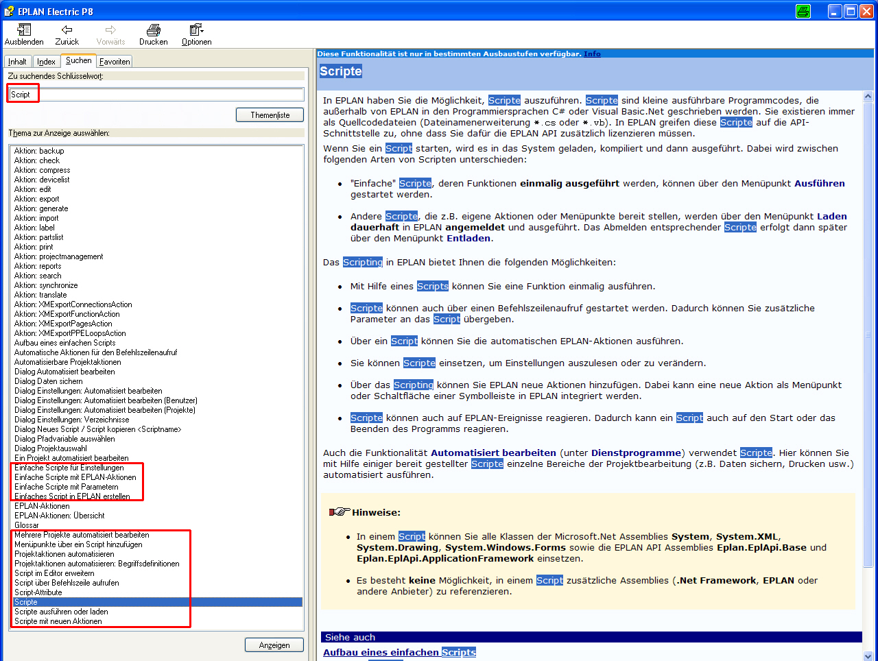

Also habe eben in der Online Hilfe der 1.9.11 "Script"
eingegeben und viel besser kann ich auf die Schnelle auch nicht beschreiben
was Scripting kann....
Schon gesehen ?
