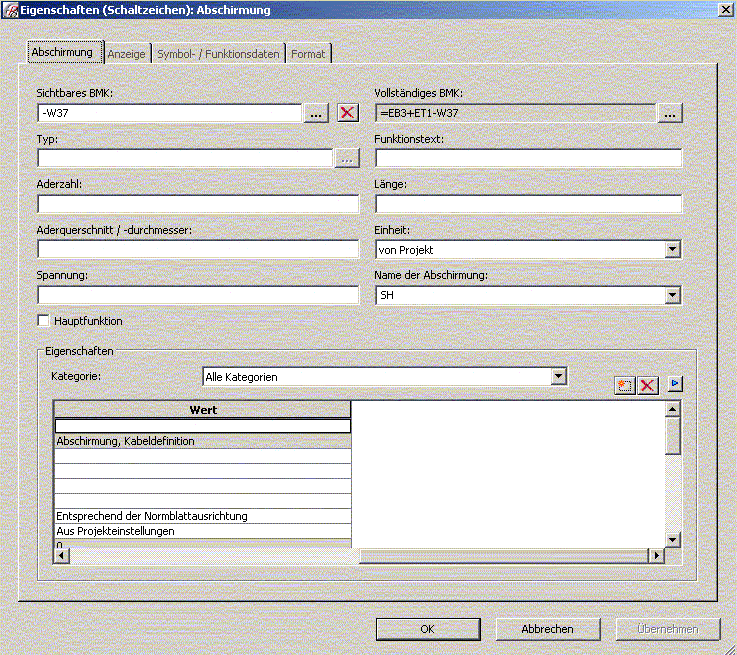

Hallo ihr,
hab folgendes "Problem".
Angenommen ich habe ein Kabel -W1 mit 5 Adern (BN,BK,GY,N,PE) und Gesamtschirm SH aller 5 Adern.
Den Schirm hab ich auf PE gelegt, das Kabel -W1 zugewiesen und den Namen der Abschirmung (SH) entsprechend der Kabelartikeldaten eingetragen.
Wie erreiche ich, dass in den Eigenschaften des Schirms alle Kabelartikeldaten (Querschnitt,Typ usw.) auftauchen?
Im DEMO-Projekt werden auch die Kabeldaten angezeigt, wenn ich auf die Eigenschaften des Schirms gehe.
Ich hoffe die Frage war halbwegs verständlich.

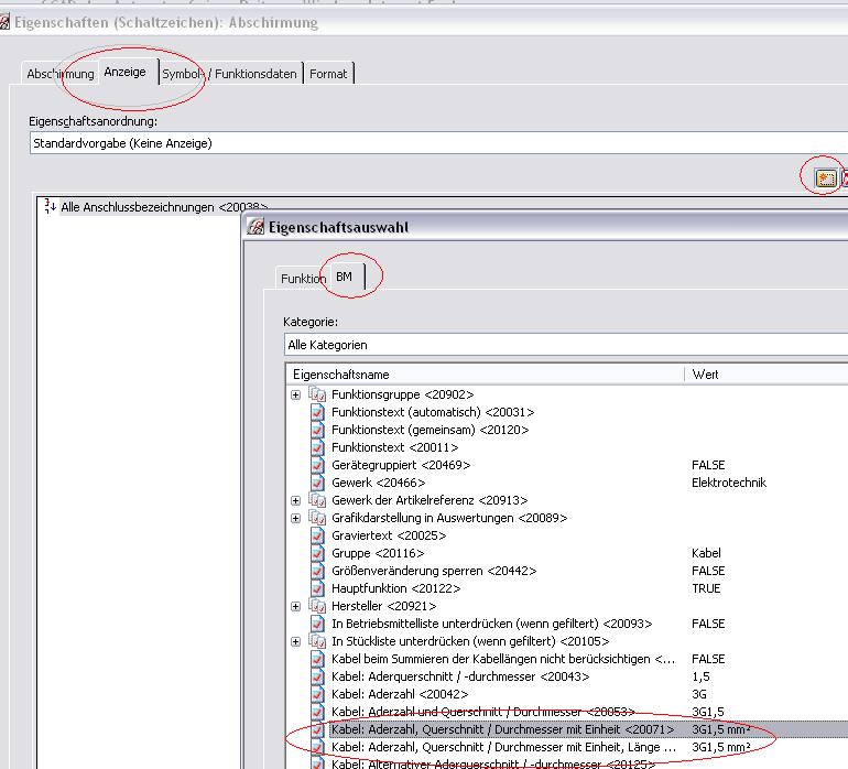

an dem Schirmsymbol auf dem Reiter "Anzeige" diese Eigenschaftern (BM-Reiter!!) zur Anzeige bringen.

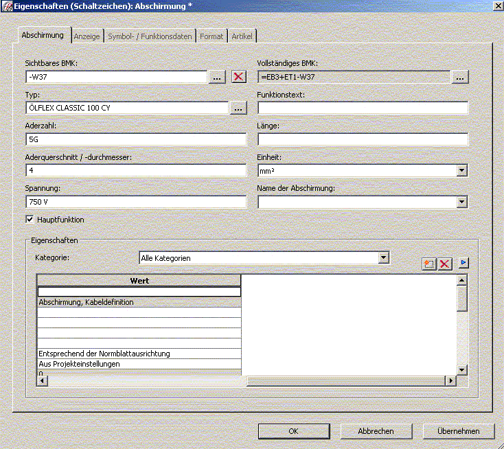

Ne ich meinte, dass wenn ich Rechtsklick auf die Abschirmung und dann auf Eigenschaften gehe, dort sofort die Kabeldaten stehen. Habe mal zwei Dateien angehangen, einmal die Anzeige aus der DEMO-Projekt und einmal aus meinem Projekt.
Dass die Daten bei der Abschirmung manuell eingetragen wurden, kann ich fast nicht glauben

Im Demoprojekt ist die Abschirmung auch die Hauptfunktion. Da wurde dann wohl an der Abschirmung die Geräteauswahl durchgeführt...

Das stimmt allerdings, der kleine Haken bei "Hauptfunktion" ist mir gar nicht aufgefallen. Danke
