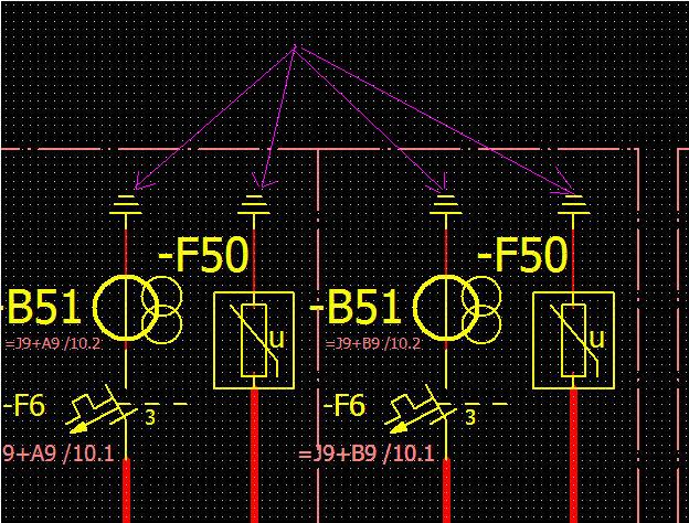

Ich möchte die ersten Schritte in Scripting wagen.
Ich denke zwar, dass es nicht so ein Ding ist.
Ich möchte mit einem Mausklick ein Symbol in eine Grafik umwandeln.
Dann die Grafik umfärben. Ev. noch andere Aktionen durchführen mit 1-Klick.
Wie man das mit mehreren Klicks macht, weiss ich natürlich schon.
Es ist einfach so, dass gewisse Symbole nicht "bewirtschaftet" sind, bei uns.
Und wir möchten Symbole "ohne BMK" eliminieren.
ich hoffe ihr versteht was ich meine.
siehe auch Bild.
Nun weiss ich nicht genau welcher weg bei solchen Aktionen der BESTE ist.
Und vielleicht hilft es andern auch noch.
Werde gleich mal auch bei Bernhards Magic-Seite mal gucken.
Danke mal für Tips, die Top sind

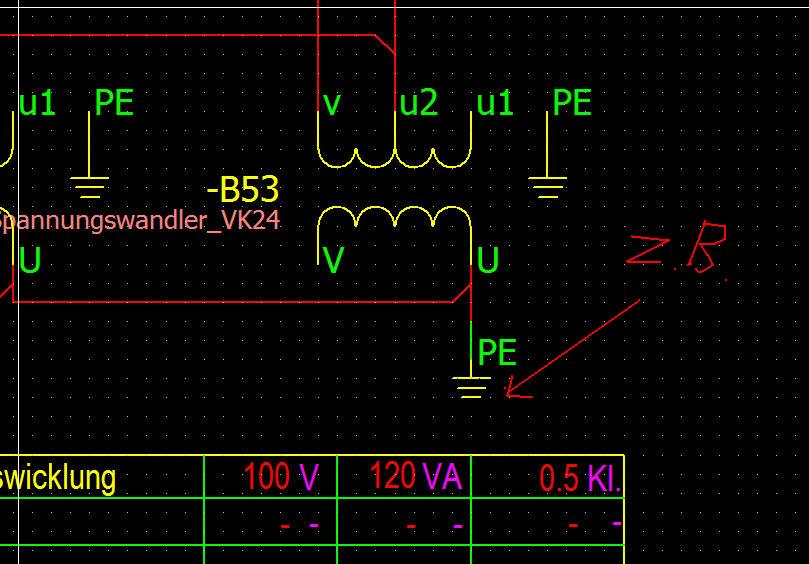

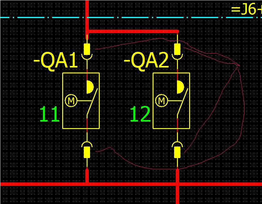

erstellt am: 10. Feb. 2010 15:55    Editieren oder löschen Sie diesen Beitrag!  <-- editieren / zitieren -->   Antwort mit Zitat in Fett Antwort mit kursivem Zitat    Unities abgeben: 1 Unity (wenig hilfreich, aber dennoch)2 Unities3 Unities4 Unities5 Unities6 Unities7 Unities8 Unities9 Unities10 Unities
hi
Also siehe Bildchen's
Diese Sachen sind eigentlich nicht von Belang.
Also müssen keine BMK haben.
Jaja wir machen diese in Zukunft gleich rein in Grafik.
wäre ja auch einfach gewesen, rasch alle durchzugrasen und anklicken und zu Grafik machen. So muss ich halt ein paar Mausklicks mehr machen.
Aber geht denn wenigstens der zweite Teil der  Übung ?
also das Symbol, das in den Farben der Symbole ist, auf andere Ebene zu klicken.
Ich mein, ohne dass ich jetzt wieder 5x klicke.
