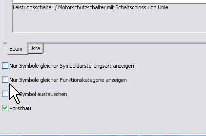

Das sollte eigentlich klappen, aber wenn ich auf den Knopf drücke um das Symbol zu wechseln, dann zeigt er mir nur Verbindungssymbole an und ich kann meine Dämmung nicht auswählen.

erstellt am: 10. Feb. 2010 18:35    Editieren oder löschen Sie diesen Beitrag!  <-- editieren / zitieren -->   Antwort mit Zitat in Fett Antwort mit kursivem Zitat    Unities abgeben: 1 Unity (wenig hilfreich, aber dennoch)2 Unities3 Unities4 Unities5 Unities6 Unities7 Unities8 Unities9 Unities10 Unities Nur für David09 10 Unities + Antwort hilfreich
hast Du eventuell noch ein Haken drin siehe Bild
Gerhard

Morgen
Wo finde ich denn das Kästchen? das ist mir bisher unbekannt.
