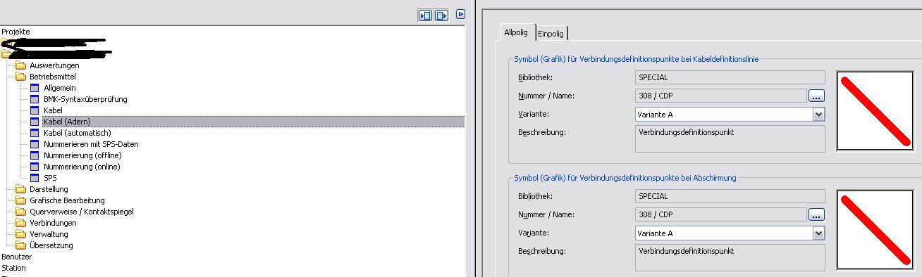

es geht um die Bezeichnung von Einzeladern wie z.B. Litze (kein mehrpoliges Kabel). Bisher habe ich dafür immer den Verbindungsdefinitionspunkt gewählt, ohne ein BMK zu vergeben, einfach Farbe und Querschnitt eingegeben, fertig.
Jetzt möchte ich über die Auswertung eine Beschriftung (in Exceltabelle) ausgeben, die auch die Einzeladern (Name, Quelle, Ziel) beinhaltet. Leider bekomme ich nur vollständige Kabel exportiert.
Noch eine Frage zu den Verbindungsdefinitionspunkt selbst. Früher habe ich diesen eingefügt und die Grafik (schräger Strich)war automatisch zu sehen. Jetzt ist beim Einfügen nichts zu sehen und ich muss es im nachhinein manuell machen. Irgendwo hat sich eine Einstellung geändert nur wo?

Einstellungen -> Projekte - "Dein Projekt" - Betriebsmittel - Kabel (Adern)

Hier noch ein Bild ...
... dann kann man das auch noch per Backspace Taste vor dem Absetzen umschlaten. P8 merkt sich dann die letzte Einstellung bis zur nächsten Änderung.

Ja, mit der Backspacetaste funktioniert das! In den Einstellungen hatte ich es schon probiert, aber kein Erfolg?! Gut zu dem Thema! Danke!
