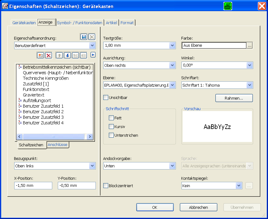

erstellt am: 15. Feb. 2010 15:51    Editieren oder löschen Sie diesen Beitrag!  <-- editieren / zitieren -->   Antwort mit Zitat in Fett Antwort mit kursivem Zitat    Unities abgeben: 1 Unity (wenig hilfreich, aber dennoch)2 Unities3 Unities4 Unities5 Unities6 Unities7 Unities8 Unities9 Unities10 Unities
Hallo Robroy55
ich habe mal ein Markro gebastelt
Am Gerätekasten habe ich vier Benutzer Zusatfelder eingetragen und mit der Position und Positionsramen in die vier Kästchen oben links verschoben.
Kann ich diese oder halt eben andere Texte dafür verwenden. Wenn ja wie im Formular eintagen. Ich bin vor lauter Platzhaltertexten völlig erschlagen und weis da nicht was vofür verwendet wird.
siehe Anhang

Hallo Robroy55
kannst Du mir sagen wo ich diese Werte auswählen kann ?
Es gibt soviele Platzhaltertexte
