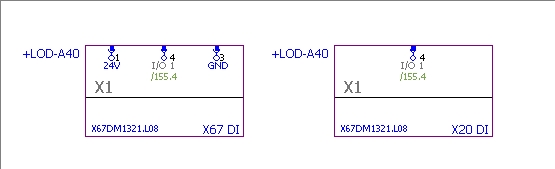

ich möchte gerne zwei symbole zu einem zusammenfügen.
Problem: Eplan sieht das anders als ich.
Das symbol ist ein Digitaler Eingang der entweder einen Anschluss an der SPS hat oder eben 3 anschlüsse am dezentralen gerät hat. ich würde gerne haben, wenn ich einen Digitalen Eingang allpolig platziere, das ich dann über die Tab-taste die Variante umschalten kann.
Eplan sagt, das die Variante unterschiedliche Anzahl an Anschlüssen hat... und akzeptiert das symbol daher nicht. vielleicht hat jemand von euch ne idee....

Wirklich ein Symbol oder doch ein Makro?

nach möglichkeit ein symbol...
wenn ich den eingang aus dem sps navigator auf die seite ziehe, dann kann ich nur symbole auswählen, richtig ?
