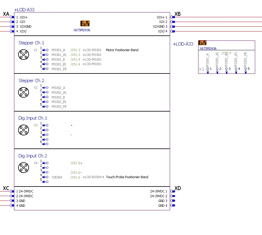

Hallo zusammen
ich kämpfe schon geraume Zeit mit Eplan und den SPS Modulen von B&R
hat vielleicht jemand makros für die B&R X67 module, die gut funktionieren und die er mir zur verfügung stellen könnte ?
ist es möglich, aus dem SPS Navigator einen gewählten eingang lediglich nur einmal zu platzieren ?
Ist es möglich, wenn ich in der übersichtsseite änderungen vornehme, das diese änderungen automatisch in den allpoligen anzeigen geändert werden ?

aber neues problem:
Es gibt Schrittmotormodule dezentral. diese Module haben busanschlüsse, Spannungsanschlüsse und dann noch die "Ausgänge" für die Schrittmotoren... ist also ein Schrittmotortreiber. Welche funktionsdefinition gebe ich der klemme ? bislang ist sie als Digitaler Ausgang in Eplan. Gibt es eine andere Funktion, die ich für die Anschlussklemmen nehmen kann ?

Aha... dann müßte man das mal im Zusammenhang mit einer richtigen Planseite sehen wie das am Ende aussehen soll.
Denn: Ich komme da irgendwie nicht richtig mit. Das Übersichtsteilchen sieht (auf den ersten Blick) so schlecht nicht aus. Daraus kann man die Funktionen dann bequem allpolig platzieren (aus den Navis). Wo ist jetzt genau das Problem?

Guten Morgen !
also das Problem ist folgendes:

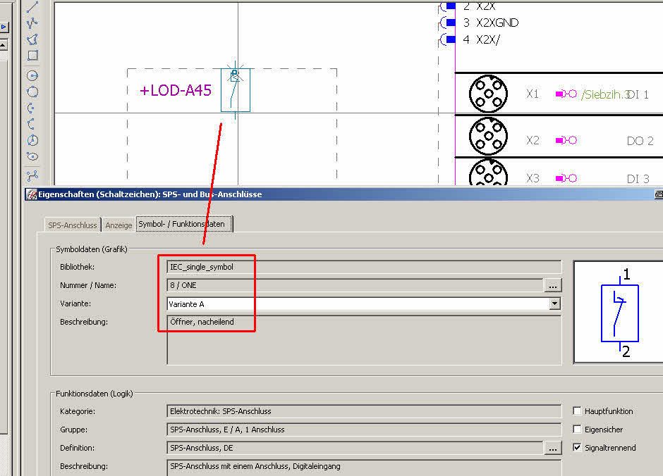

ich habe zwei verschiedene arten von ausgängen an der SPS. einmal mit M8 3 Anschlüsse und einmal reiner draht mit einem Anschluss. da würde ich gerne ein Symbol haben, welches ich mit hilfe der Tab-taste umschalten kann. einmal das symbol mit 3 anschlüssen, variante b das symbol mit 1 anschluss... eplan sagt aber, das verschiedene varianten immer die gleiche anzahl von anschlüssen haben müssen.... im BSP X2/X3 für die ausgänge bzw. X4/X5 für die eingänge.
Dann hätte ich gerne noch, das eplan mir nicht die möglichkeit gibt, Eingänge oder ausgänge mehrmals allpolig zu platzieren. momentan ist es mir möglich den eingang 1 beispielsweise so oft ich will allpolig zu platzieren. natürlich sieht man im navigator, das man das gemacht hat, aber ich möchte wegen der fehlersicherheit die möglichkeit einer doppelten platzierung vermeiden.
Im anhang mal 2 planseiten fürs verständnis..  )
auf dem Bild ist ein Filter auf Eingänge zu sehen.

damit bin ich jetzt schon mal nen rießen schritt weiter. so in etwa hab ich mir das vorgestellt. wenn jemand noch so schöne ideen hat, nur her damit ;-)
Jetzt hätte ich noch gerne, das funktionstexte, kanalbezeichnungen, sybolische adresse und so weiter automatisch übertragen werden.
Ich beschrifte in meiner übersichtszeichnung alle ein-ausgänge mit den entsprechenden werten. dann platziere ich die ein-ausgänge an den funktionen und alles steht wunderbar drin. wenn ich jetzt aber etwas an den genannten feldern änder, wird dies nicht automatisch am entsprechenden ein-ausgang mitgeändert, sondern erst, wenn ich das symbol wieder neu platziere...

..dann platziere ich die ein-ausgänge an den funktionen und alles steht wunderbar drin. wenn ich jetzt aber etwas an den genannten feldern änder, wird dies nicht automatisch am entsprechenden ein-ausgang mitgeändert, sondern erst, wenn ich das symbol wieder neu platziere...
Schon mal mit Eigenschaften (übergreifend) probiert ?
