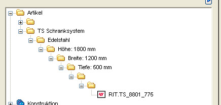

wir sind gerade dabei unsere Strukturen zu überarbeiten.
Dabei kam die Frage auf, ob denn die Artikelverwaltung jetzt in den Produktgruppen erweiterbar ist.
Wir wollen die Produktgruppen und -untergruppen erweitern - da man so logischer die Artikel finden kann.
Lieben Dank für Eure Hilfe

...Wir wollen die Produktgruppen und -untergruppen erweitern - da man so logischer die Artikel finden kann...
Das ist nicht möglich (bzw. nur Eplan möglich).
Hier im Forum gab es schon einmal eine interessante Diskussion mit Pro und Kontra dazu...

Hallo Karl-Heinz,
einen Workaround bietet die Baumkonfiguration:
dort kannst Du Felder die Du mit z.b. deinen "Produktgruppen" befüllt hast in die Baumhyrachie einbauen.
Eine ehemalige Neuerung der 1.9 - ev. hilft das weiter.

Dafür sind die Attribute praktisch ...
Sind keine Multilanguage-Felder (vorsicht bei internationaler Nutzung).
Ansonsten die Freien Eigenschaften...

Hallo miteinander,
wir haben nach einem langen Tag.. eine Lösung gefunden, dies auch mit den bestehenden Strukturen umzusetzen.
Das einzige Problem ist, dass nicht alle Produktgruppen im Bereich "Elektrotechnik" verfügbar sind. Aber wir sind ja flexibel.
Aber das wäre doch eine sinnvolle Lösung, denn diese Struktur sollte man ohne weiteres aufbrechen und erweitern können. Klar - das Problem existiert bei Weitergabe des Projekts.

ich habe mir auch Gedanken gemacht wie ich unsere Artikel besser strukturieren kann. Dabei wollte ich eine Baumstruktur über die Attribute oder den freien Eigenschaften gestallten. Mein Problem ist das ein leerer Baumknoten in der Baumansicht auch immer dargestellt wird. Nicht jeder Artikel muss mit der gleichen Anzahl Knoten beschrieben werden.
Oder gibt es eine Möglichkeit die Anzeige von leeren Knoten zu unterdrücken.

Holger,
das sehen wir auch so wie du und kennen keine lösung.
hast das schon als wunsch gemeldet ?

Ja das habe ich gemacht.
