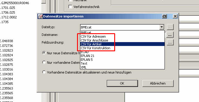

hat einer mal eine Mustertabelle (EXCEL) als Vorlage die man als Vorlage für den Artikelimport verwenden kann ? Habe hier schon gesucht aber nichts passendes gefunden. Am besten noch Anleitung wie man die Datei importieren muß in P8. Also Idiotensicher damit auch ich es schaffe

Warum ist das in P8 schon schwer ? In EPLAN 5.xx war das sssssooooooo einfach zu machen. In P8 muß man Programmierkenttnisse haben um so "einfache" Dinge wie Artikelimport zu realisieren. Ist das wirklich so oder habe ich einfach nur zu wenige Kenntnisse in P8 ?
Beiträge: 15740
Professional
2.7.x
Expertenmenü :)
erstellt am: 29. Jan. 2010 17:28    Editieren oder löschen Sie diesen Beitrag!  <-- editieren / zitieren -->   Antwort mit Zitat in Fett Antwort mit kursivem Zitat    Unities abgeben: 1 Unity (wenig hilfreich, aber dennoch)2 Unities3 Unities4 Unities5 Unities6 Unities7 Unities8 Unities9 Unities10 Unities Nur für django 10 Unities + Antwort hilfreich
Nicht nur an der Stelle war 5 ja auch viel einfacher gestrickt...
Ansonsten mal mit den cfg-Dateien in P8 auseinandersetzen. Das Thema Artikelimport und -export ist recht gut beschrieben in der Online-Hilfe...

Da mir das alles viel zu schwierig ist werde ich den Umweg über EPLAN 5.xx nehmen. Ist am einfachsten. Da hätte EPLAN schon was machen können. Wird ja schließlich mit Visual Studio entwickelt und da wäre ein Import mittels EXCEL (was sonst so oft in P8 ist) "problemlos" zu programmieren möglich gewesen. Da haben sie was wichtiges mal einfach vergessen.

...und da wäre ein Import mittels EXCEL (was sonst so oft in P8 ist) "problemlos" zu programmieren möglich gewesen...
Excel ist doch möglich (siehe Bildchen)...

Ich rede direkt von EXCEL und nicht von CSV-Datei.  Wollte halt eine Tabelle anlegen mit Feldkennungen die man "einfachen" importieren kann.

Hallo Manfred !
Tja, gerade was die Artikel angeht, ist P8 halt nicht mehr so einfach gestrickt, wie E5...
Es sind im Hintergrund viele verknüpfte Tabellen und wenn man
in dem zweidimensionalen Excel alle Spalten der Artikelverwaltung abbilden will, kriegt man schon alleine in der Spaltenanzahl unter Office 2003 mehr als nur ein Problem    (Varianten, freie Eigenschaften, Attribute, Funktionsschablonen...)
Soweit ich weiß, war doch unter E5 auch das Editieren der Artikeldaten
in Excel kein Standardfunktionsumfang sondern über ein externes Tool X-Parts realisiert oder ?

Ja da haste Recht. Ging aber auch mit dem Tool von Frank S. In 5.xx war es halt einfach in EXCEL die Tabelle als DBASE-Datenbank zu speichern und dann in EPLAN zu importieren. So einfach sollte es in P8 auch gehen. Alle Kartenreiter will und kann man ja gar nicht automatisch importieren lassen (z.B. Funktionsschablone wäre gut für ECAD-Bauteilenorm Daten). Will halt nur die wichtigsten füllen (was man halt so als "Standard" braucht).
