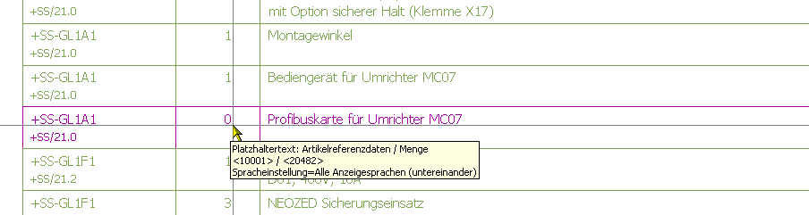

Nicht das ich wüßte. Bei mir wird auch die Menge 0 angezeigt wenn am Artikel als Menge 0 steht (siehe Bildchen)...
Im Normalfall kann man die Artikel mit der Menge 0 auch über den Filter rausschmeissen (Eigenschaft Menge, Wert >= 1 einstellen)...

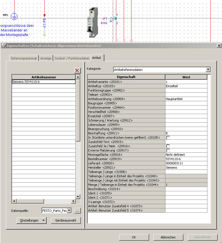

ich habe nochmal ein Bildchen dabei.
Nach einem Doppelklick auf die Sicherung, geht das untere Fenster auf, hier dann bei Beschaffung den Eintrag machen (bei uns ist das einfach ein "B"). Danach in der Stüli filtern und fertig.

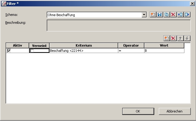

ich habe jetzt mal bit dem feld "Beschaffung" rumgespielt und dort auch ein "B" eingegeben.
wenn ich jetzt einen filter anlege nach "Beschaffung" (siehe anhang; nicht auf die schema-bezeichnung achten  )
wird mir nur mein artikel mit dem "B" bei beschaffung angezeigt mit der menge "0"; ist ja grundsätzlich OK
verneine ich jetzt den filter werden mir wieder alle artikel angezeigt; incl. meinem gekennzeichneten artikel mit der menge "1"

Ist ja schon fast alles richtig ;-)
Beim Operator auf ungleich stellen, dann sollte das funktionieren.

erstellt am: 28. Jan. 2010 09:14    Editieren oder löschen Sie diesen Beitrag!  <-- editieren / zitieren -->   Antwort mit Zitat in Fett Antwort mit kursivem Zitat    Unities abgeben: 1 Unity (wenig hilfreich, aber dennoch)2 Unities3 Unities4 Unities5 Unities6 Unities7 Unities8 Unities9 Unities10 Unities
hatte ich auch schon probiert; funzt net
der artikel wird wieder mit menge "1" angezeigt.
der support hat jetzt mein projekt da sie den
effekt auch nicht nachvollziehen können.
