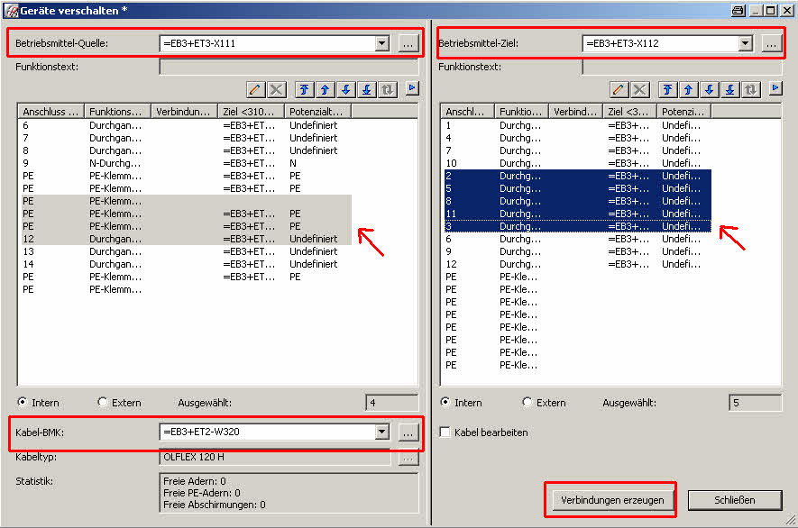

ich möchte gern ein 20 Adriges Kabel auf eine Klemme 1-30 auflegen.
Es werden zwar nur 12 Adern verwendet, doch sollen alle Adern schon
fertig aufgelegt werden zur Reserve. Ich schaffe aber nur die verwendeten aufzulegen, damit diese auch im Klemmenplan erscheinen.
Wie lege ich alle auf? Auch freie?

Schau die mal die Funktion Geräte verschalten an! Da kannst du virtuelle Verbindungen schaffen und auch Kabeladern zuordnen und diese werden dann auch Ausgewertet....

Hi, Danke für deine Antwort ...
hmmm und wo finde ich diese funktion?

@shettyman
Siehe Bilder...

Ahhh super ! Ich danke dir vielmals für die gute Ausführung!
