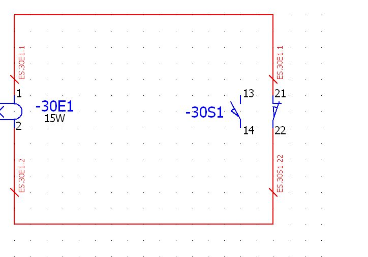

Servus Schlude,
mit deiner Datei konnte ich für mein Problem leider nichts anfangen.
Ich habe zum besseren Verständnis ein Screenshot gemacht.
Bei der oberen Verbindung sieht man, wie ich es mit E-Plan herbekommen habe.
Bei der unteren Verbindung habe ich eine Nummerierung händisch umgeschrieben.
Ich brauche die Verbindungsnummerierung so wie sie unten Dargestellt ist.
d.h. auf der Drahtbeschriftung muss das Anschlussziehl des jeweiligen BMK's stehen!!
Somit ergibt sich, dass auch einer Drahtverbindung zwei versch. Nummerierungen stehen!!

Wenn du eine einzeladerbeschriftung durchnummerierst, z.B. 001....9999 dann muß dies im Schaltplan dokumentiert sein.
Wenn du diese einzeladerbeschriftung machst, dann muß ja nicht noch Xtra die verbindung bezeichnet werden, weil die verbindung ja ohnehin dahin geht, wie deine einzeladerbeschriftung heißt.
Bsp: -Q1:1 geht nach -Q2:2.
durchnummeriert würde der draht jetzt z.B. ES.012 heißen. (an beiden Enden)
nach deinem schema würde der draht an der Quelle: ES.Q1.1 & am Ziel: ES.Q2.2

Genau, ich muss im Plan bei einer Verbingung z.b zwischen einem Schütz -5K1 und einem Meldegerät -5H1 folgendes stehen haben:
beim Schütz (Quelle):  ES -5K1:14
und beim Meldegerät (Ziel): ES -5H1:1
Um dies dann auf die Beschriftungsplättchen zu bekommen, dafür ist dein Program da.
Um dies aber grafisch so darzustellen, brauche ich Hilfe!!!

WN.TEST.rar
Hab mal kurz gebastelt
viel. hilfts dir ein bisschen weiter.
rar-Datei Verbindungsnummerierung-Schema. [Quelle+Anschluß / Ziel+Anschluß]

Hallo Schlude,
genau dies brauche ich, aber mit dem Unterschied,
dass jeweils nur eine Bezeichnung bei dem jeweiligen BMK stehen darf!!!

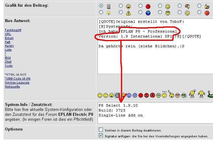

@Backi
Nö... wir machen (zum Glück  ) kaum mit solchen Sachen rum. Aber ich werde mir das mal in Ruhe durchlesen und dann mal schauen...
@Tobo
Bitte für Zwischendurch:
  Bitte die Systeminfo um folgende Angaben ergänzen:
  • Welche P8-Version (Versionsnummer bspw. 1.9.6) wird benutzt?
  • Welche Ausbaustufe (Professional, Select oder Compact) wird benutzt?
  Was ist eine Systeminfo? Dazu hier nachlesen, falls nicht bekannt. Danke!
...und herzlich Willkommen hier

erstellt am: 29. Jan. 2010 08:40    Editieren oder löschen Sie diesen Beitrag!  <-- editieren / zitieren -->   Antwort mit Zitat in Fett Antwort mit kursivem Zitat    Unities abgeben: 1 Unity (wenig hilfreich, aber dennoch)2 Unities3 Unities4 Unities5 Unities6 Unities7 Unities8 Unities9 Unities10 Unities Nur für ToboF 10 Unities + Antwort hilfreich
Original erstellt von ToboF:
Systeminfo:
Ich habe EPLAN P8 - Professional
Version: 1.9 International SP1
Da gehörts rein (siehe Bildchen).
Dann erscheint es auch links unter deinem Namen.
Grüsse
Backi
