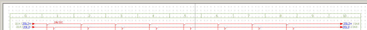

Hallo Leute,
hattet ihr schon mal die anforderung das normblatt von 0-10 zu unterteilen.
bei einem kunden gibt es die jetzt.
habe in p8 dafür nicht die möglichkeit gefunden - ist euch da ev. eine lösung bekannt ?
lg
Juergen

hallo cae1,
ja hatte ich schon, einfach normblatt FN1_001.fn1 kopieren und umbenennen. Öffnen und umbauen.
gruß 999taucher

BGI_FN1_101.zip
Bitte mal das angehangene Normblatt anschauen...
Im Normblatteditor ein Normblatt kopiert, Spaltenanzahl (11) mit Spaltenbreite eingetragen, Spaltenbezeichnung dazu (0,1,2,3...), Platzhalter (Spaltentexte) automatisch ausrichten lassen, Striche dazwischen...

ich bin blöd !
ich meinte von 10-0 unterteilen. das andere ist mir eh klar. habt ihr auch für diese anforderung (für mich erstmalige) ne lösung ?

Wie meinst Du das genau?
Spaltenbezeichnung 0,1,2,3...10 oder Spaltenbezeichnung 10,9,8,7...0?

Hy Bernd,
10,9,8,7...0 - leider...

Hallo Jürgen,
kein Problem. Nimm bitte bspw. mein oben angehangenes Normblatt und öffne es im Normblatteditor. Dort rufst Du die Normblatteigenschaften auf und vergibst die Spaltenbezeichnungen einfach anders herum...
