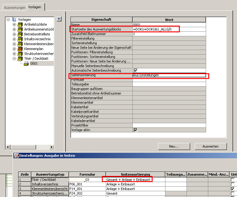

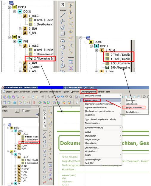

Ich hätte da ein Problem mit dem ich nicht weiterkomme. Es ist wahrscheinlich nur eine Kleinigkeit... Und zwar habe ich folgenden seltsamen Umstand:
Verschiebt man z.B. die Seite 2 aus =BS+F01&1_ALLG/2 nach =DOKU+DOKU&1_ALLG/999 (auf Seite 999) dann erstellt sich beim Projektauswerten ein zweites Deckblatt, alle anderen Auswertungsseiten klappen.
Warum? Habt ihr vielleicht Tipps was ich übersehen haben könnte?
[Verschiebe ich die Seite wieder zurück und mache neuerlich die Auswertung -> alles wieder ok, das eine Titelblatt löscht sich wieder.]

wie sehen den Deine Einstellungen in den Auswertungen für das Deckblatt aus: Startseite des Auswertungsblocks und Seitensortierung?

Hallo Bernd,
hier die Einstellungen.
mfg Jürgen

Mmh... sieht nach nichts dramatischen aus und ich erkenne hier jetzt nicht warum er noch eine Seite anlegt. Eventuell könnte es an der Null liegen aber das ist nur so ein Gedanke...
Müßte man wahrscheinlich selbst mal im Projekt durchspielen.

lösche mal dein Deckblatt (die Seite 2 aus =BS+F01&1_ALLG/2) aus der Auswertung (Registerkarte Auswertungen neben Vorlagen)
[Wenn ich deine Problemdarstellung richtig interpretiert habe, hast du die Struktur vom Deckblatt von =BS+F01&1_ALLG/2 -> =DOKU+DOKU&1_ALLG/999 geändert & deine Auswertung ist noch vorhanden]

Vielleicht liegts auch daran: Du hast Seitensortierung = Gesamt + Anlage und Einbauort
geh mal auf Einstellungen: Ausgabe in Seiten -> Seitensortierung. 1x anklicken und F1 für Hilfe drücken.

Ich denke es liegt an der Einstellung der Seitensortierung Gesamt+Anlage+Einbauort
Nimm Gesamt mal raus (also nur Anlage und Einbauort)

So'n Käse, warum bin ich da nicht darauf gekommen!
Super danke Straight-Potter! Problem gelöst!

Den Zusammenhang mit dem verschieben einer Seite -> "Auswertung wird zusätzlich erzeugt" und dem zurückschieben dieser Seite -> "Auswertung wieder iO" verstehe ich aber trotzdem nicht... na ja...

Ich glaube das hängt damit zusammen, weil in =DOKU+DOKU nur Auswertungsseiten enthalten waren.
