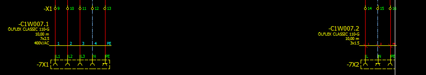

Hallo die Damen und Herren,
hab da ein Problem mit Kabeladerdefinition.
Wenn ich das Kabel (links im Bild) einfüge und die Aderdefinition beschrifte bekomme ich den Fehler 007001.
Beim rechten Kabel habe ich die Aderdefinition mit Navigator eingefügt. Da bekomme ich keinen Fehler.
Wo ist der Fehler?

Wichtig ist das Funktionsschablone und darstellung im Plan zu 100% übereinstimmen.

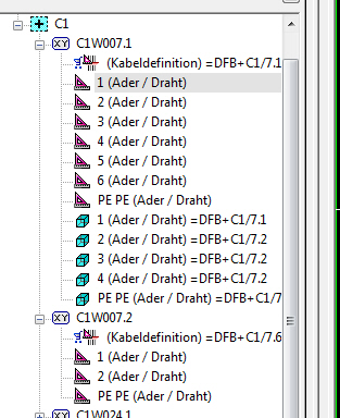

Zeig mal einen Sceenshot von beiden Kabeln im Kabel-Navi

Peter.Koenig.gsxr1000

bei der fehlermeldung scheint es mir ein problem in der funktionsschablone zu sein, kann es sein, dass der n oder pe nicht korrekt beschriftet wurde?
was mir auf deinem rechten bild aufgefallen ist, der pe und der n deiner leitung sind vertauscht!!

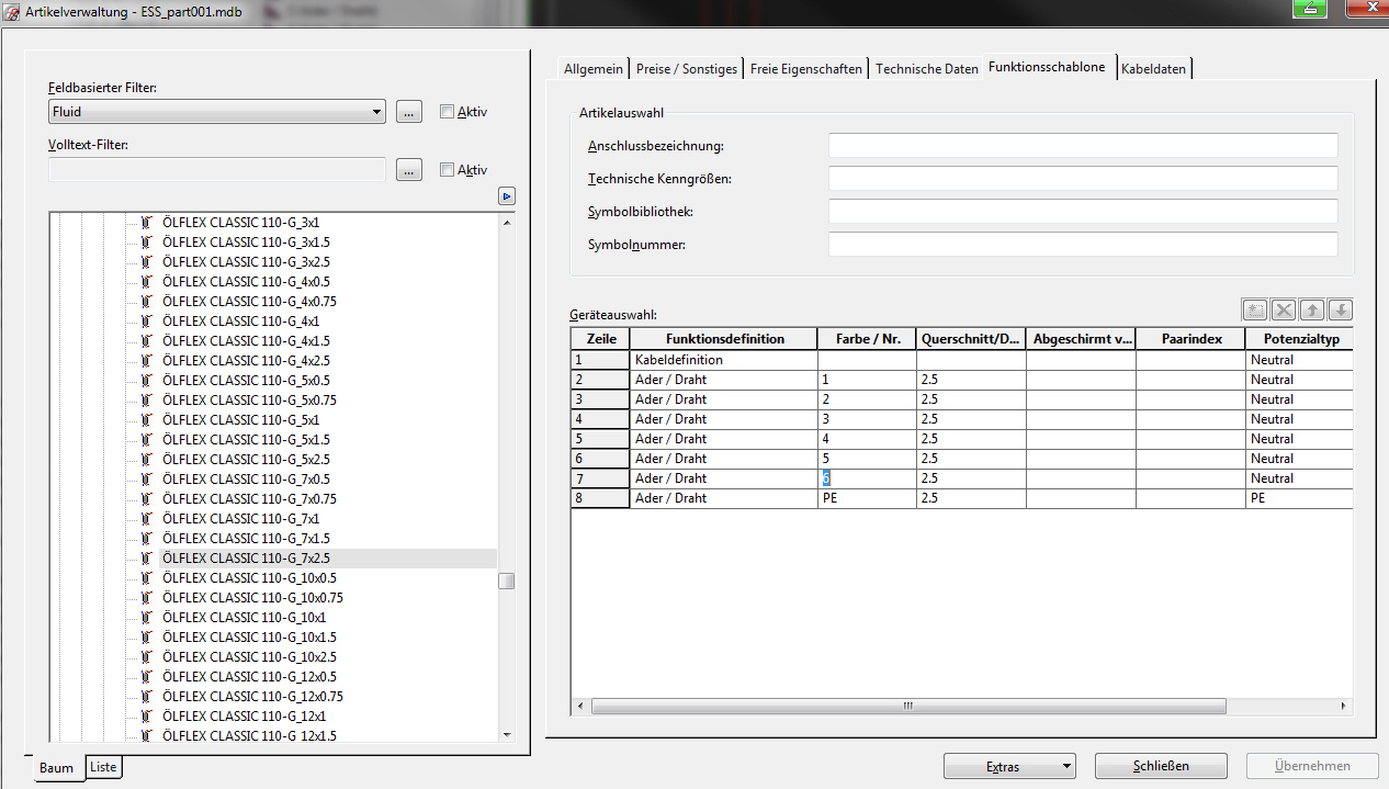

nachtrag:
leg mal bitte ein screenshot von deiner funktionsschablone aus der artikelverwaltung hier herein, dann sieht mann das problem vielleicht eher!

Kabel mit Schablone

Mahlzeit... das ist das Bild aus Deinem ersten Beitrag...

Markier mal das ober Kabel im Navi alternativ den Projektnamen.
Dann RMT Adern zuordnern > Alle neu Zuordnen

Sorry. Falsches Bild.

Nimm mal ein 5 adriges Kabel zum test, vielleicht ist dann deine fehlermeldung weg!

hallo peter könig,
lege mal den potenzialtyp von neutral auf undefiniert, dann müsste es funktionieren!!

Ja würde ich auch sagen. Der Potentialtyp paßt nicht zum Potentialtyp der Verbindungen im Plan.
