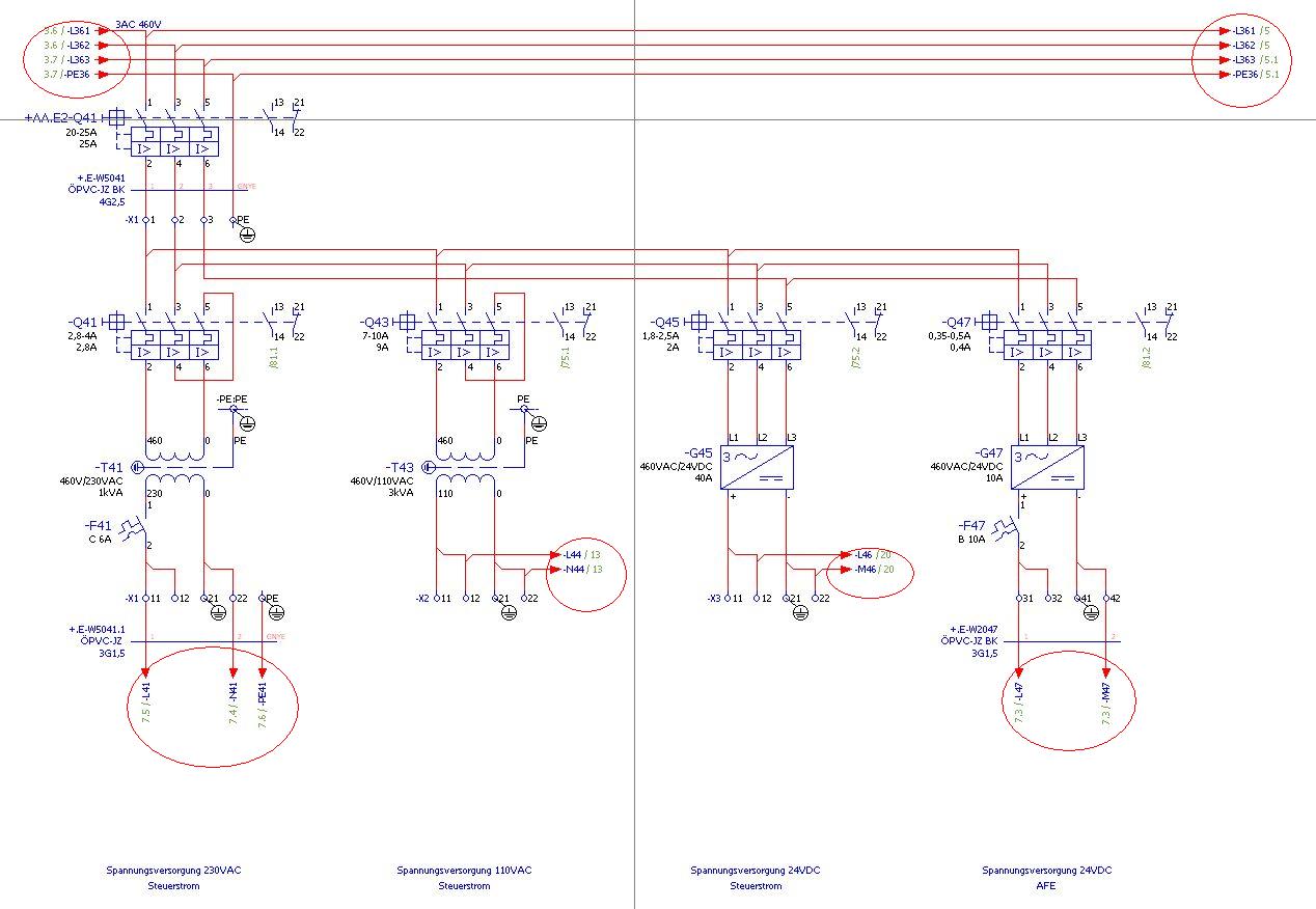

Hallo Leute!
Bekomme sonst immer alles hin aber heute streikt mein Verständnis (Montag eben ;-)
Siehe Grafik:
Kann mir jemand sagen warum P8 mir die Abbruchstellen unterschiedlich anzeigt? Mal mit, mal ohne Pfad ... Hab schon mit anderen Projekten verglichen finde aber den Unterschied in den Einstellungen nicht. Das Ganze zieht sich auch durch das ganze Projekt.
Hoffe auch Eure Ratschläge!
Gruß, Christian

Hallo Christian,
ich tippe mal auf Dein Normblatt. Nimm mal versuchsweise ein Standartnormblatt von Eplan und guck ob ich richtig liege, dann sehen wir weiter....
Gruss Susi

Hi Susi,
hast Recht gehabt. Mit einem Standard-Normblatt von P8 hat es funktioniert. Unterschied war bei der Zeilenhöhe (276mm Standard zu 271,5mm im Projekt-Normblatt) Angepasst und siehe da es funktioniert wieder.
Besten Dank!
Christian
