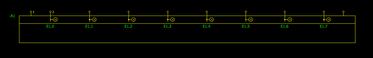

Hallo zusammen
Meine Frage: Ist es möglich ein Symbol zu erstellen, in dem sich mehrere unterschiedliche SPS-Eingänge befinden?
D.h. ich möchte ein komplettes Eingangsbyte in einem Symbol darstellen.

Nicht als Symbol, wohl aber als Makro!

Wollte aber ein Symbol erstellen, da innerhalb der Firma immer mal wieder die Makros "abgewandelt" werden.
Wird wohl nix.

Du kannst ein Symbolmakro erstellen, auf das kann genauso schnell zugegriffen werden, wie auf ein Symbol. Statt Taste "Einfügen" nur "STRG+Einfügen".
Es gibt für Eplan das Modul User-rights-Management, damit kann man bestimmten Users das ändern von makros verwehren
Eigenen Symbolbibliotheken sollte man, wenn möglich vermeiden.
Ich würde sagen, das das primäre Problem, ein Symbol mit mehreren SPS-Anschlüssen zu bauen, das zuweisen der Adresse ist. Habe es jedoch noch nicht probiert....

Hi Susi
Glaube, den Tipp mit dem Symbolmakro werd´ich mir zu Herzen nehmen. Danke!
Du hast übrigens recht mit der Zuweisung der Adressen.
