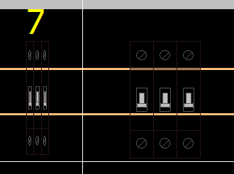

Hallo die Damen und Herren.
Wenn ich eine Sicherung auf der Montageplatte platzieren wird das Makro zu klein angezeigt (links)
Das passende Makro wenn ich normal einfüge hat es die passende Größe (rechts). Warum?
Scheinbar stelle ich mal wieder ein bißchen dumm an.

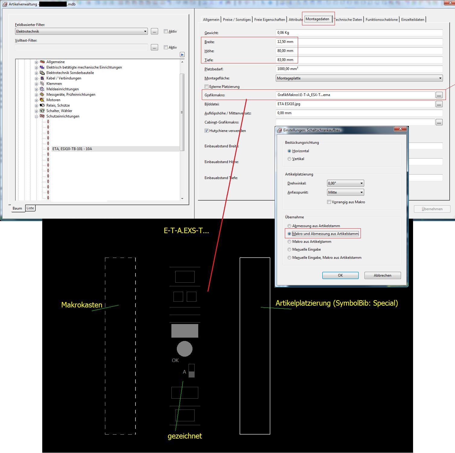

Schau mal in den Einstellungen (RMT im Schaltschranknavi) wie die abmessungen für das Makro mitkommen.
Wenn du die EInstellung Mako und Abmessungen aus Artikelstamm hast , muss das Makro genau die Abmessungen haben (Bestimmt wird es durch den Makrokasten). Wenn das Makro grösser ist wied es "gestaucht"...

Füg das Makro mal in ein Makroprojekt ein und schau dir den Makrokasten an, der bestimmt die Abmessungen des Makros...

Bei hinterlegten Maßen am Artikel und Übernahme aus Makro und Artikelstamm, kannst du dein Makro so groß zeichnen wie du willst.

Sehe ich anders, da wenn der Artikel eine Breite von 20 mm, dein Makro aber 30 mm hat, wird es gestaucht dargestellt... Weil es in die 20 mm "gequetscht" wird...

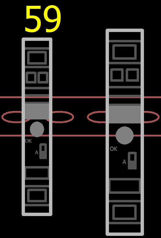

1.Bild)
links: eingefügt in Schaltschrankaufbau.
rechts: Makro eingefügt
2.Bild)
tatsächlich im Editor/Ausdruck
Bei Maßstab 1:6 Schaltschrankaufbau ist das vernachlässigbar.
Makro so groß zeichnen wie du willst so wie alles ander: in Maßen.

Ja bei minimalen Abweichungen macht es optisch nicht viel aus, allerdings bei Peter sieht man was passieren kann...
