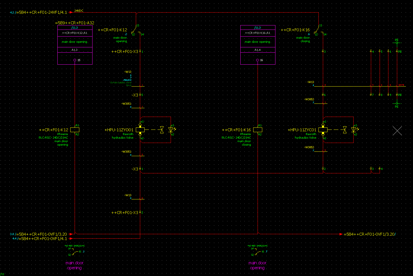

Ich habe hier ein Problem mit den Fuktionstexten (Pfadfunktionstext).
Und zwar habe ich öfters das Phänomen, das nach dem ich Auswertunge -> Aktualisieren gemacht habe, die Funktonstexte bei einigen Seiten Abgeglichen werden. Und zwar so, dass wenn zwei Eingänge nebeneinander sind, der Zweite den gleichen Funktonstext bekommt wie der Erste. (siehe Bild)
Leider kann ich nicht nachvollziehen ob das von der Übersetzung her rührt, oder woher auch immer kommt.
Aber eins weiss ich .... es ist immer ein blöder haufen Arbeit.
Danke für eure Hilfe.

Nein kann ich jetzt nicht nachvollziehen das ein aktualisieren von Auswertungen einfach Funktionstexte im Plan ändert. Wäre ja auch schlimm...
Kannst Du das denn nachvollziehen oder passiert das spontan?

habe manchmal (sehr selten) einen ähnlichen Effekt. Ich vermute allerdings das dies beim Übersetzen passiert (z.B. vorher Steuerung ein - dann Not-Aus).
Kann dies aber nicht nachstellen.

Das Vermute ich auch!
Gibt es da Empfehlungen, wie man das Sprachtool am besten einstellt und einsetzt?
Vielleicht lässt sich so das Problem beheben.

Stell mal bitte ein Seitenmakro der Seite ein!

Sprachen.txt
So... einfach .txt durch .emp ersetzten.
