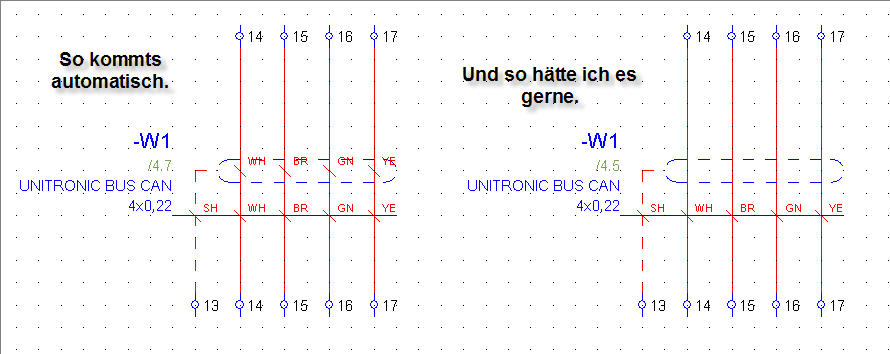

wenn ich einen Schirm zeichne und dann eine Kabeldefinitionslinie ziehe, um mir dann über die Geräteauswahl ein passendes Kabel aussuche, beschritet EPlan immer die Adern im Schirm mit. Ich möchte das aber nicht. Wie kann ich das verhindern? (siehe Bild).

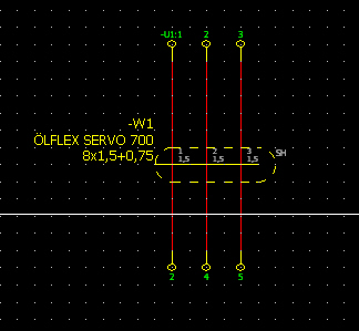

erstellt am: 21. Jan. 2010 14:31    Editieren oder löschen Sie diesen Beitrag!  <-- editieren / zitieren -->   Antwort mit Zitat in Fett Antwort mit kursivem Zitat    Unities abgeben: 1 Unity (wenig hilfreich, aber dennoch)2 Unities3 Unities4 Unities5 Unities6 Unities7 Unities8 Unities9 Unities10 Unities Nur für ÄhPlaner 10 Unities + Antwort hilfreich
hallo ähplaner,
ich mach das so: (siehe bild)
ziehe das kabel aus dem artikelstammnavigator und dann habe ich das problem nicht mehr!
gruß 999taucher
