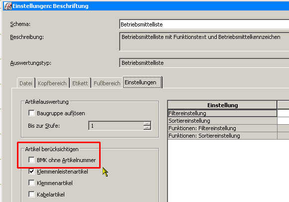

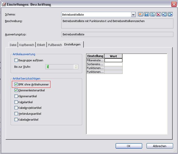

Wenn ich die BMK`s zur Beschriftung ausgeben will werden mir nur ein paar angezeigt (Kennung K, und Q)
der Rest fehlt.
Was mache ich falsch?

Hast Du Artikel an den Bauteilen hinterlegt? Hast Du einen Filter für die Beschriftung benutzt? Wie sieht Dein Schema für die Beschriftung aus (am besten immer mit hochladen)...

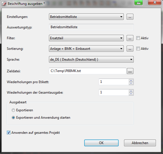

Hast du im Seitennavi die entsprechenden Seiten markiert?
Im Seitennavi diejenigen Seiten markieren, von denen du Beschriftungen brauchst.
Oder du machst im Fenster "Beschriftung ausgeben" unten links den Haken bei "Anwenden auf ganzes Projekt" rein.

Mußt Du nicht. Bitte mal die Einstellung im Schema setzen wie im Bild zu sehen...

Original erstellt von Peter.Koenig.gsxr1000:
...Warum muss ich Artikel hinterlegen...
Musst du nicht. Siehe Bildchen.

OK. Funzt. Vielen Dank.
