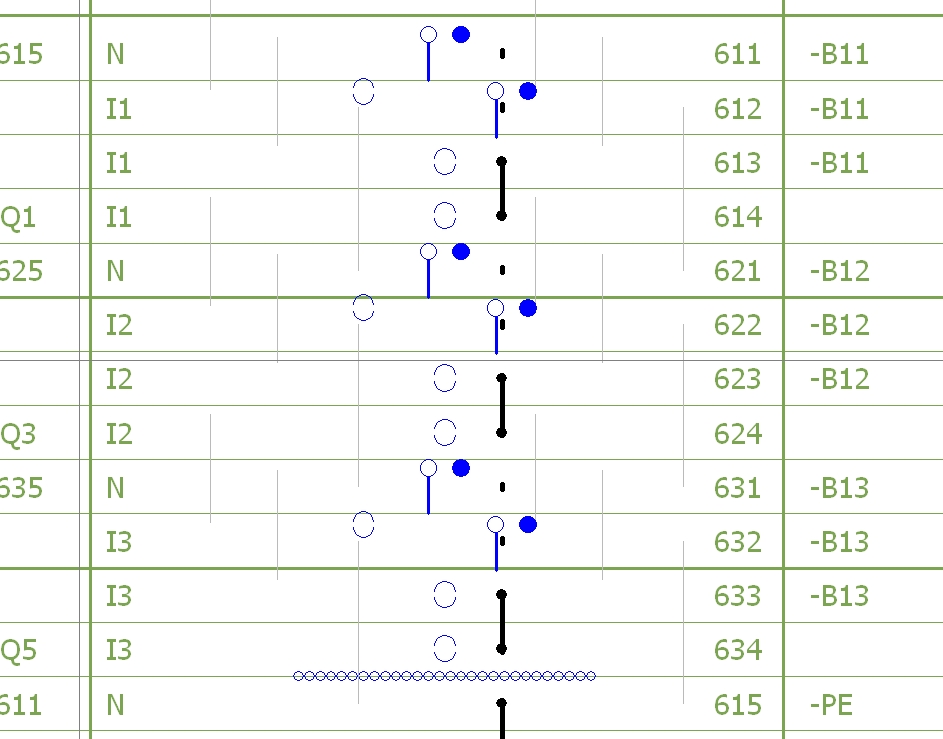

Guten Morgen,
neuer Tag, neues Problem!
Ich habe mir nach Bernds Anleitung Grafiksymbole für den Klemmenplan gebastelt. Aber leider stellt Eplan die nicht so dar wie es sollte. ->
Das verwirrende ist, dass ich die Symbole schon mit der richtigen Platzierung erzeugt habe!
Grüße aus Frangn
Rob

Habe soeben die Lösung gefunden.
Die Begrenzungslinien der Grafik sind unsichtbar und wenn auf sichtbar geschaltet ist werden die Symbole richtig platziert, sonst nicht!
Das macht aber keinen Sinn, oder?

Och... gar nicht gesehen...
Ist das Thema noch aktuell Rob?

Nö das Ding ist fertig. Ich habe halt beim Erzeugen der KLP vorher U gedrückt, dann kommen die Symbole ja richtig platziert. Nur warum das beim Ausschalten der unsichtbaren Teile dann auch ignoriert wird ist mir nicht ganz klar.
Du hast ja in deiner Anleitung auch geschrieben, dass man diese Hilfslinien auch unsichtbar setzen kann.
Hat sich da vielleicht was von den letzten Verisonen her was geändert?
Keine Ahnung. Sollte nicht (aber was heißt schon sollte  ).
Ich probiere das noch einmal selbst aus und poste das Ergebnis hier...
