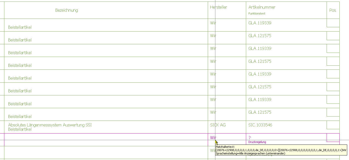

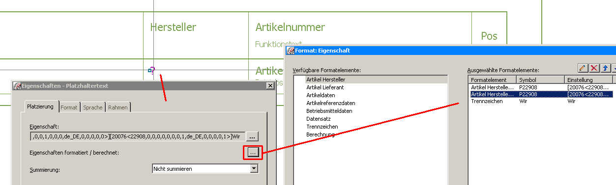

Ich hätte zur Artikelstückliste ebenfalls noch ne Frage und hänge mich hier mal gleich ein.
Ich möchte zur Doku noch Die Artikelstückliste mit ausgeben.
Wir benutzen zur Artikelauswahl die Eplan SQL Datenbank und Zusätzlich noch ein externes ERP welches ebenfalls eine Schnittstelle zum P8 hat.
Wenn ich nun die Artikelstückliste augebe erscheint mir beim Hersteller der Artikel die aus dem ERP kommen natürlich kein Hersteller. Hab ich die möglichkeit das wenn das System keinen Hersteller findet da automatisch unser Frimenname erscheint?
Nur kurz zur Erklärung:
Es handelt sich um Artikel die ich nicht in der Eplan Datenbank will. Wie zb speziell gravierte Schilder usw.
Gruss Dacki
Beiträge: 15740
Professional
2.7.x
Expertenmenü :)
erstellt am: 20. Jan. 2010 12:42    Editieren oder löschen Sie diesen Beitrag!  <-- editieren / zitieren -->   Antwort mit Zitat in Fett Antwort mit kursivem Zitat    Unities abgeben: 1 Unity (wenig hilfreich, aber dennoch)2 Unities3 Unities4 Unities5 Unities6 Unities7 Unities8 Unities9 Unities10 Unities Nur für Jens Jojo 10 Unities + Antwort hilfreich
BGI_F01_101.zip
...Hab ich die möglichkeit das wenn das System keinen Hersteller findet da automatisch unser Frimenname erscheint?
Ja das sollte funktionieren.
Anbei ein Beispielformular welches, wenn kein Hersteller Langname gefunden wird, automatisch einen eigenen Wert (im Beispielformular "Wir") als Hersteller einträgt. Dazu einmal am besten die Eigenschaft im Formulareditor anschauen die ich eingefügt habe (siehe Bildchen)...
