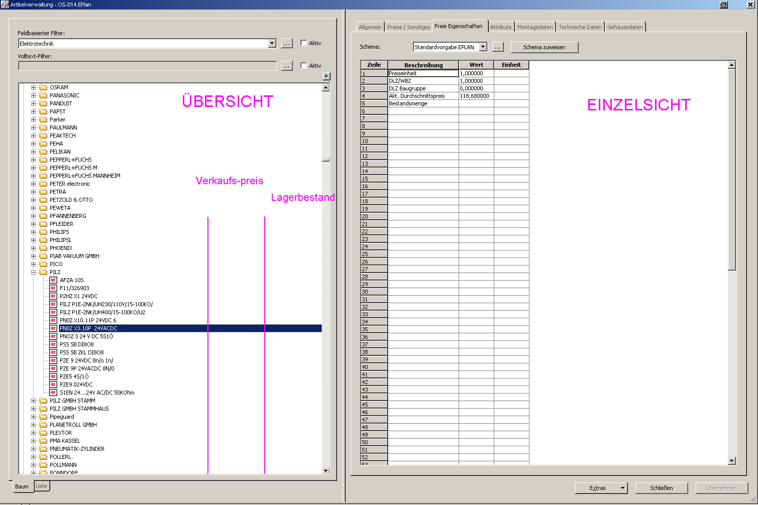

wir verwenden die interen Artikelverwaltung (befüllt via Nachlauf aus dem Stammdatensystem).
Ich habe eine Herstellersicht eingestellt. Gibt es Möglichkeiten in der Übersicht zusätzliche Details (wie eine Tabelle) wie Lagerbestand (=freie Eigenschaft5) oder Verkaufspreis anzeigen zu lassen.
In der Einzelsicht habe ich diese Informationen, aber hinsichtlich kostengünstigem Konstruieren und optimaler Lagerhaltung wäre das wichtig.
Hat jemand eine Idee???

Du wirst dazu in die Listendarstellung wechseln müssen (Laschen unten). In der Baumdarstellung kann man nicht zusätzliche Details hinzufügen nur die Baumkonfiguration um eigene Daten ergänzen.
In der Listendarstellung mal das kleine blaue Dreieck anklicken. Dort siehst Du alle Eigenschaften die man einstellen kann...

Ich sitze gerade nicht dran, aber wenn ich mich richtig erinnere, habe ich in der Listenansicht wiederum die Hersteller-(Ordner) nicht.

Die Hersteller sieht man...
Habs anders gemeint. Die Artikelauswahl ist recht lahm, wenn man auf 140000 Artikel zugreift
Mit den Herstellerordnern ist das erheblich besser, scheinbar werden erst beim Anklicken diese Unterartikel geladen. Kann das sehr schön erkennen, wenn ich auf Siemens klicke.
In der Listenansicht sind die Hersteller enthalten, aber da habe ich sofort Zugriff auf alle.

In der Spaltenkonfiguration der Listenansicht sind aber nicht alle Artikeleinträge auswählbar. Um o.a. Funktion zu realisieren benötíge ich die "Freien Eigenschaften Beschreibung 1ff.".
Gibts da einen Trick???

Moin... da gibt es keinen Trick. Müßtest Du Eplan fragen ob sie diese Eigenschaften mit in die Liste aufnehmen...
