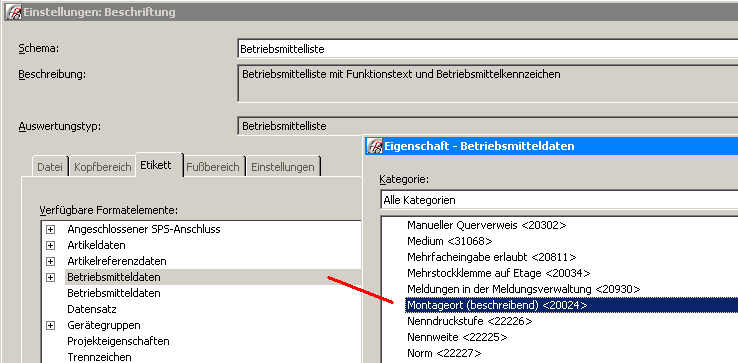

Hallo Leute,
ich habe hier ein Projekt (Umzeichnen eines CAE33-Planes),
bei dem alle BM der vorhandenen Anlage neue BMKs und damit
auch neue Labels erhalten sollen.
Zum Hinterlegen des alten BMKs habe ich das Schaltzeichen-
Eigenschaftsfeld "Montageort (beschreibend)" (EPlan-Eigen-
schafts-ID: 20024) genutzt.
Leider stellt sich jetzt irgendwie heraus, dass ich beim
Ausgeben der Liste (Dienstprogramme/Auswertungen/Beschrif-
tung/ Betriebsmittelliste -> XLS-File) dieses Feld auf die
Schnelle gar nicht auswählen kann. Ich hätte das aber gerne
für Kontrollzwecke mit drin.
Kennt jemand einen Trick?

Hallo Olaf und willkommen hier
ist doch anwählbar (siehe Bild)?

Hallo Bernd,
kaum macht man's richtig, schon klappts.
Ich habe bloß die Auflistung wie im Bild festgehalten
gesehen und nicht weiterverfolgt.

Ja manchmal sieht man den Wald vor lauter Bäumen nicht...
