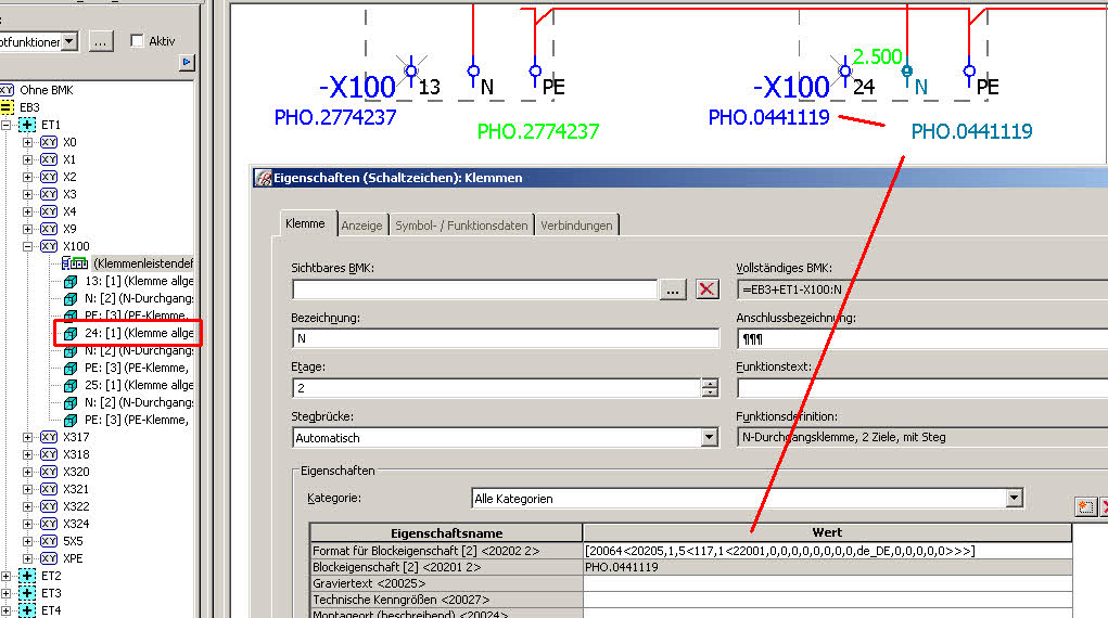

ein neuer Tag, eine neue Frage...
Nehmen wir mal an ich habe eine Dreistockklemme gebastelt und brav den Einzelnen Klemmen die Etage zu gewiesen (1,2,3)
Nun ist ja nur an der Klemme mit der Etage 1 möglich ein Artikel zu hinterlegen was ich auch getan habe.
Nun möchte ich aber auch an der Klemme mit der Etage 2 z.B. die Artikelnummer anzeigen lassen die bei Etage 1 hinterlegt ist.
Genauer gesagt geht es um das Feld "Artikeldaten (freie Eigenschaften: Wert[1])" Symbol P22147.
Leider bekomme ich das nicht auf die Reihe .. geht das überhaupt ?

Also prinzipiell machbar (siehe Bildchen)...
Mein erster Entwurf nutzt aber die Funktionen (also welche Funktionseigenschaft ist bspw. Klemme 24 - hier im Bsp. Nummer 5) der Leiste. D.h., im Bsp. würde man die Funktionen zählen müssen. Eine allgemeingültige BE (die auf eine beliebige Klemme paßt) ist mir noch nicht eingefallen.
Es bleibt daher erst einmal die Frage: Wie weit willst Du das treiben (wie groß ist bspw. Deine Klemmenleiste). Wenn es sich um einen überschaubaren Rahmen handelt könnte man das mit den Funktionen (bzw. deren laufender Nummer) erledigen. Alles andere wird dann mit Sicherheit komplizierter (wenn es überhaupt geht)...

Das mit den Funktionszählen wird wohl nicht funktionieren da wir
leider sparsam bei den Klemmenleisten sind und auch mal 100 Klemmen einer Klemmenleiste zuordnen.
Ist nett für deine Mühe, aber ist nicht weiter den Versuch wert.
Sollte da mal noch eine Rückmeldung von Eplan kommen gebe ich bescheid (Mister Supporter wollte sich noch einmal erkundigen).
Ich habe das jetzt unsauber gebastelt so das ich einfach die Daten an der Klemme mit der Etage 1 verwende die aber neben der Etage 2 darstelle (per X verschoben).
Die beiden Etagen sind zu 94,213% direkt nebeneinander
War halt nur der Versuch das "formschöner" über Blockeigenschaften zu lösen.
Besten Dank für deine Mühen.
