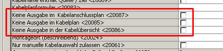

Eventuell hast Du diese Kabel von der Ausgabe in Auswertungen ausgenommen? Kontrolliere mal bitte die Eigenschaften (wie im Bild zu sehen) an den Kabeldefinitionen...
