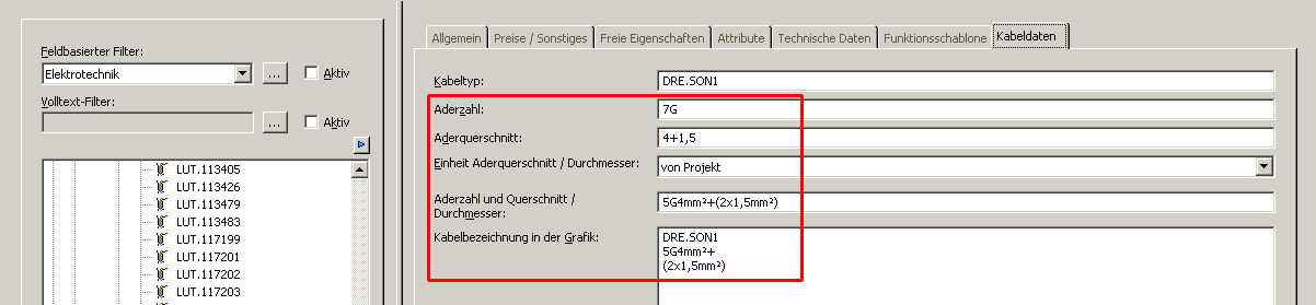

wie sieht bei Euch die Kabeldefinition für "gemsichte" Kabel aus?
Zum Beispiel ein Kabel mit Motorenleitungen (3x2,5) und im selben Kabel noch Datenleitungen (6x0,25). Ich kann ja bei Aderzahl nur eine Zahl eingeben und beim Aderquerschnitt nur einen Wert. Wie kann ich das bei einem solchen Kabel machen?

Anbei mal 2 Bilder als Beispiel eines Sonderkabels mit mehreren unterschiedliche Aderzahlen und Querschnitten. Wenn dieses Kabel so angelegt ist kann mann es auch per Geräteauswahl auswählen.
Um die korrekte Kabelbezeichnung im Stromlaufplan (und in den Auswertungen) darzustellen solltest Du zur Anzeige des Kabeltypes die Eigenschaft Kabelbezeichnung in der Grafik <20067> benutzen (sollte natürlich in der Artikelverwaltung gefüllt sein dieses Feld)...

Bei Adernzahl gibst Du laut Deinem Beispiel 3+6 = 9 bzw. 9G (wenn PE vorkommt) an. Als Querschnitt könntest Du den größten angeben.
Beim Feld "Kabelbezeichnung in der Grafik" trägst Du dann die Zeichenfolge ein, die Du im Schaltplan lesen möchtest.
Z.B. 3G2,5+(6x0,25)C.
Beim Kabel selbst musst Du noch die Ansicht um diesen Eintrag anpassen.
Bei Auswertung mit Eplan Formularen wird dann 9G2,5 ausgegeben. Formulare musst auch anpassen wie du es brauchst.

was trägst du denn unter aderquerschniott ein, wenn du folgende querschnitte in einem kabel hast?
1,5
0,34
0,12

Man kann ja in der Funktionsschablone für jede Ader den Querschnitt (klick) mit angeben. Das können auch unterschiedliche sein...

ja das ist klar, meinte aber unter dem reiter kabeldaten, da in dem feld aderquerschnitt nur max. 10 zeichen benutzt werden dürfen.
in deinem bild hast du angegeben: 4+1,5
wie machst du es bei mehr als 10 zeichen?
welche funktion hat dieses feld aderquerschnitt überhaupt?

Ja da war ich fleißig wenn ich das eingegeben habe...
Prinzipiell fülle ich das aus, solch eine Kombination wie Du sie beschreibst hatte ich noch nicht (fällt mir jetzt so auf Anhieb nicht ein). Das Feld ist laut OH dazu da einen Querschnitt als Vorgabe für die Adern vorzugeben.
Wenn man also unterschiedliche Querschnitte hat dann wird das Feld (bzw. dessen Wert(e)) nicht greifen. Wie soll Eplan auch anhand diesen Eintrages entscheiden welcher Querschnitt an welche Ader jetzt gehört. Da ist die Angabe des Querschnittes, denke ich, besser direkt in der Funktionsschablone an der jeweiligen Ader aufgehoben.
Man könnte also sagen dieses Feld kann man bei Kabeln mit unterschiedlichen Querschnitten in einem Kabel vernachlässigen und trägt die Querschnitte direkt in die Funktionsschablone ein...
